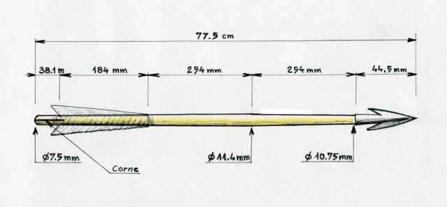

Cette saison médiévale il nous serait possible de réaliser des flèches "historiques" pour arc.
Cela implique la réalisation des fûts, des pointes et des empennages.
Il va sans dire que je préparer par avance toutes les données techniques nécessaires à cette réalisation.
Néanmoins, il faudra des volontaires pour fabriquer à la forge les pointes en fer et d'autres volontaires pour confectionner: les futs, les empennages et les inserts en corne.
Pensez vous que cela soit dans le domaine du possible ?
Exemple de flèche:

Oui, j'ai bien lu le post de nos amis. Néanmoins je crois qu'il nous est possible de réaliser les futs (non cylindriques, mais en fuseaux), en frêne et conformes à la seule source archéo que nous disposons.

Le frêne est trouvé! Il est débité en carrés de 13x13, pour réaliser une douzaine de futs et plus. Des plumes d'oies seraient l'idéal pour les empennages.

En chasse pour les plumes. Oui !
Pour le frêne, j'en dispose assez pour nous occuper toute la saison à la réalisation des futs.
