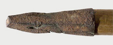

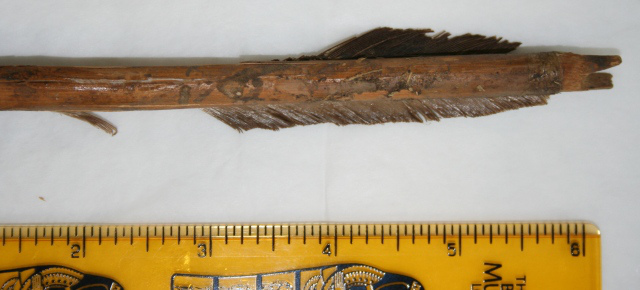

L'empennage est en très mauvais état. Le renfort en corne n'est pas visible sur la photos.
Comme la plupart du temps, la pointe est en fer et non en acier. A l'impact, la pointe s'est fortement émoussée. Est-ce que les barbelures se sont resserrées de la douille après la pénétration dans le bois de charpente ?
