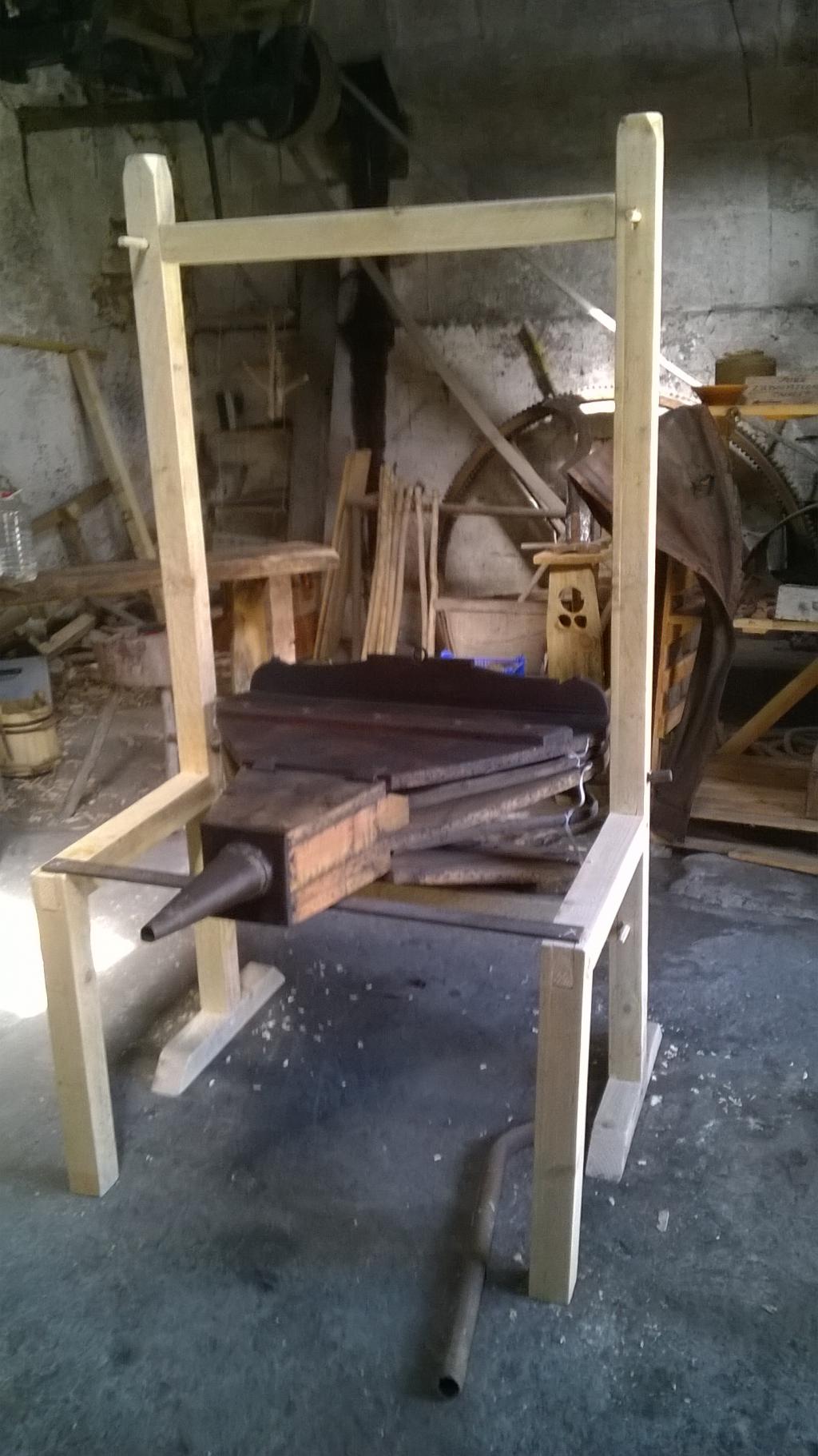

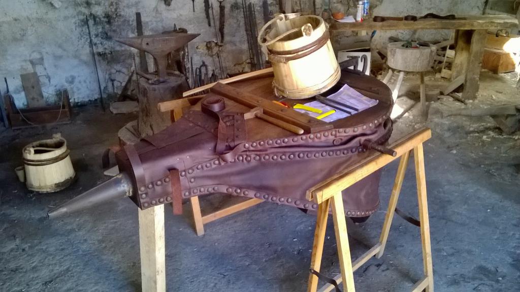

Bien le bonjour.
me revoilà avec une nouvelle création?

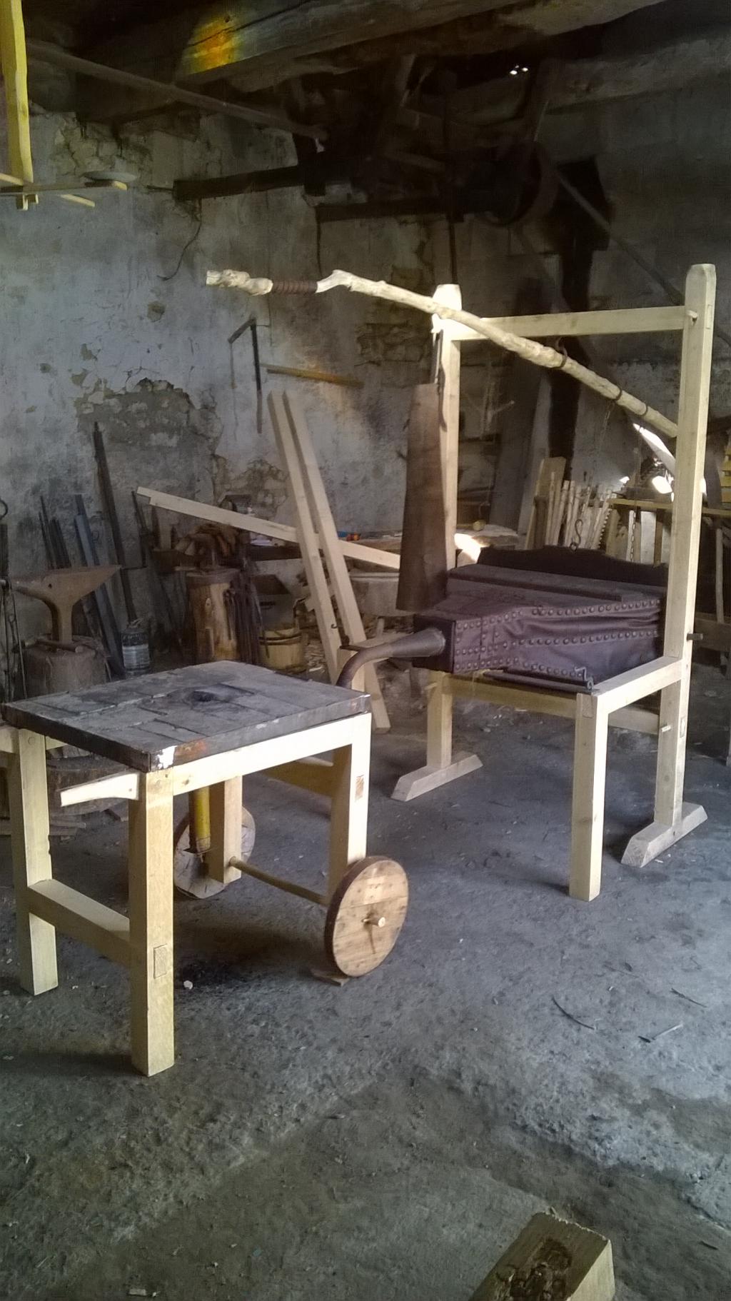

je suis en train de me monter une forge un peut plus grosse que la précédente.

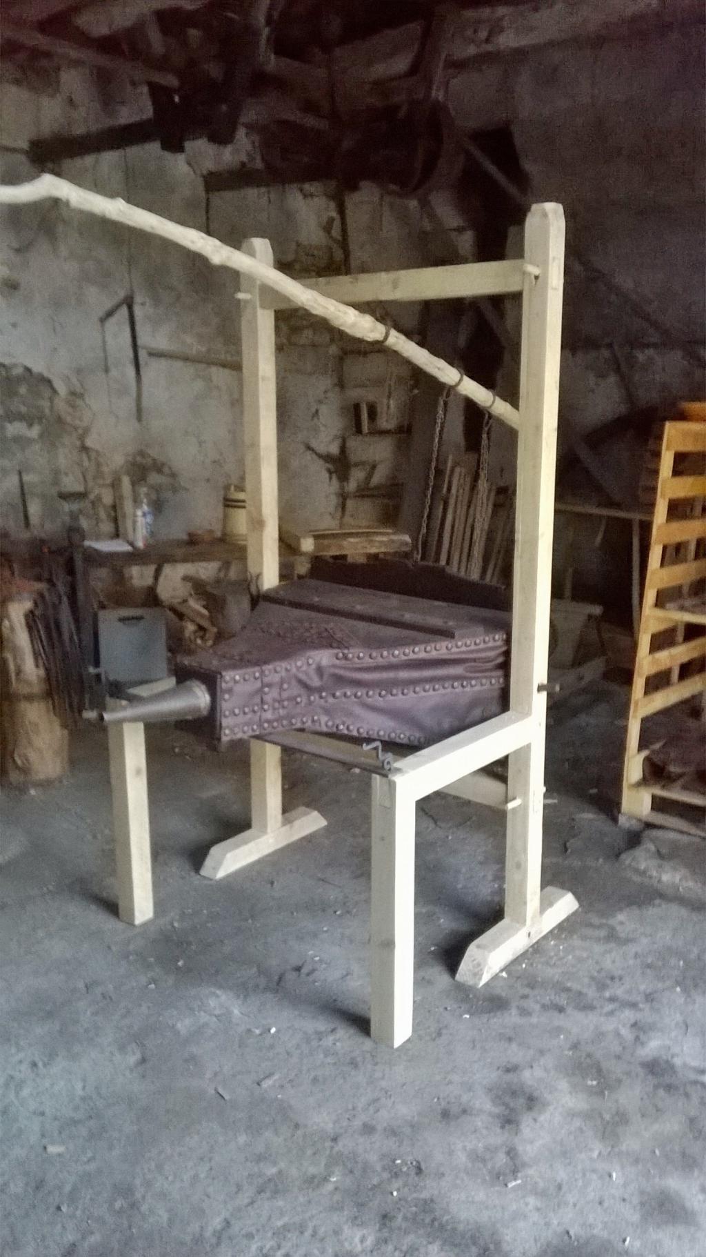

j'ai acheter un soufflet de 1890 d'occasion qui n'a que le cuir à changer, et je suis en train de fabriquer sont support.
quelques photos
comme d'ab tout est fain à la main tenons, mortaise et chevilles bois.

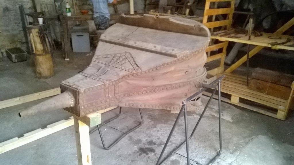

MessagePosté le: Jeu 6 Aoû - 09:54 (2015)    Sujet du message: petite forge Répondre en citant
C'est un très beau soufflet fin XIXème que tu as.
Comme c'est une pièce historique, évite de faire de des réparations de type moderne. En gardera plus de valeur.

merci les amis.

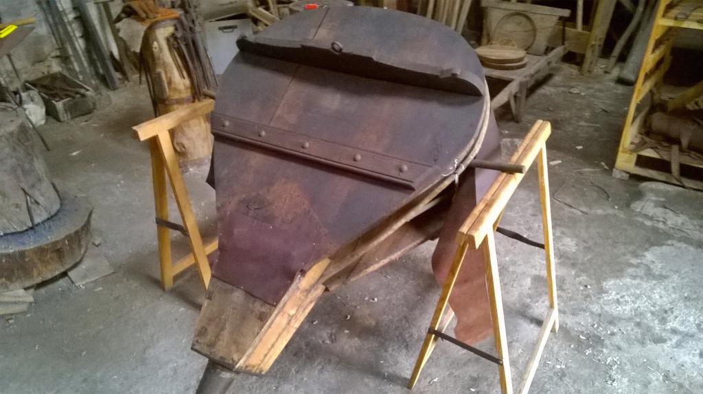

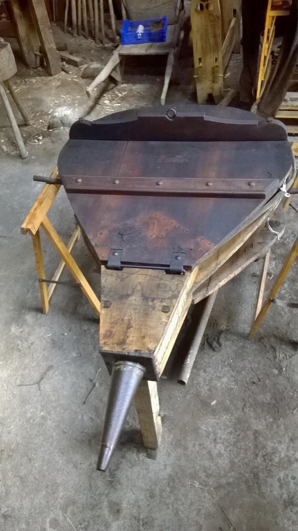

pour la rénovation du soufflet j'ai récupérer tous les clous forger qui fixer le cuir au soufflet et je vais acheter du cuir de 2mm qui à la couleur de l’ancien qui lui est foutu.
et de plus je suis heureux de partager mes connaissances et mes folies, si ça peut aider d'autre personnes temps mieux car je suis pour le partage des connaissances.

Bonjour voici d'autre photos de la forge, la bête avance doucement.

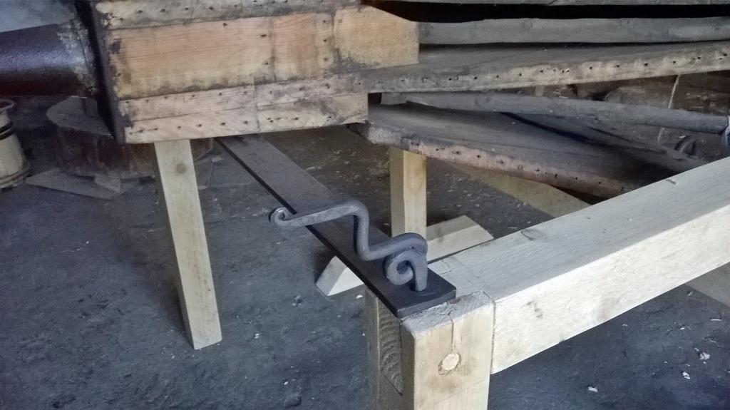

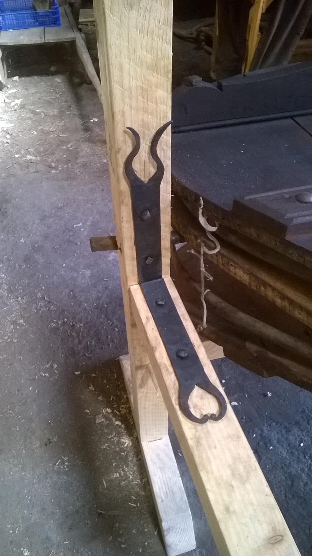

la forge avance petit à petit
pose de la première ferrure avec clous forger, il m'en reste encore 9 à faire,rien que pour le support de soufflet.

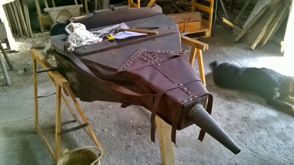

MessagePosté le: Ven 28 Aoû - 20:22 (2015)    Sujet du message: petite forge Répondre en citant

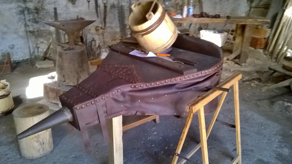

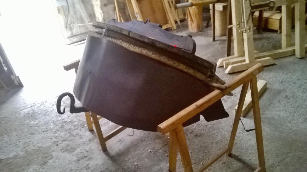

voila le soufflet est presque fini
voici les photos
mis en place du premier quartier de cuir
pose des charnière en cuir
pose du deuxième quartier mis en place des 2 décos de bout de soufflet preparation des bande de renfort qui serve aussi à rendre étanche le soufflet.
pose de la bande central du soufflet
dernière bande à poser la fin est proche

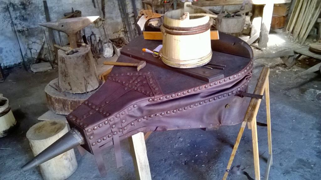

MessagePosté le: Sam 29 Aoû - 19:25 (2015)    Sujet du message: petite forge Répondre en citant
ça y est mon soufflet et fini de restaurer
il n'y à plus qu'a finir les ferrures et de m'occuper du foyer.
MessagePosté le: Lun 31 Aoû - 17:59 (2015)    Sujet du message: petite forge Répondre en citant

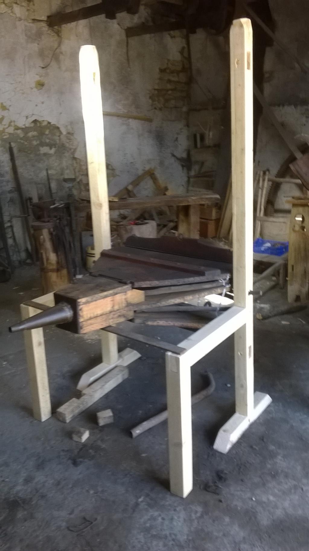

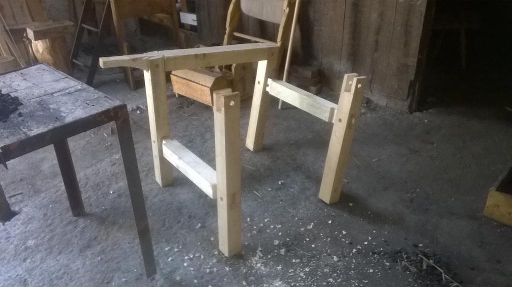

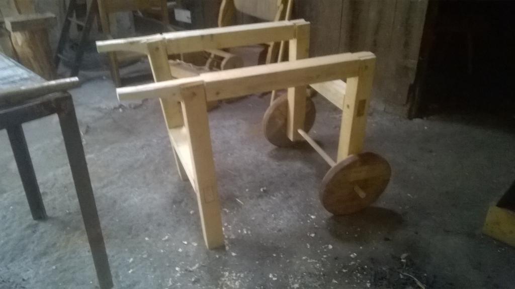

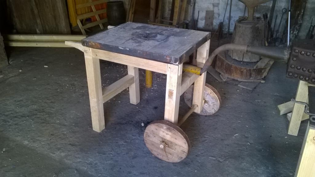

Bonjour voila le soufflet fonctionne, il me reste encore à faire les pieds du foyer et toutes les ferrures
les pieds du foyer prenne forme petit à petit
en cour de montage
il faut encore tous poncer et cheviller

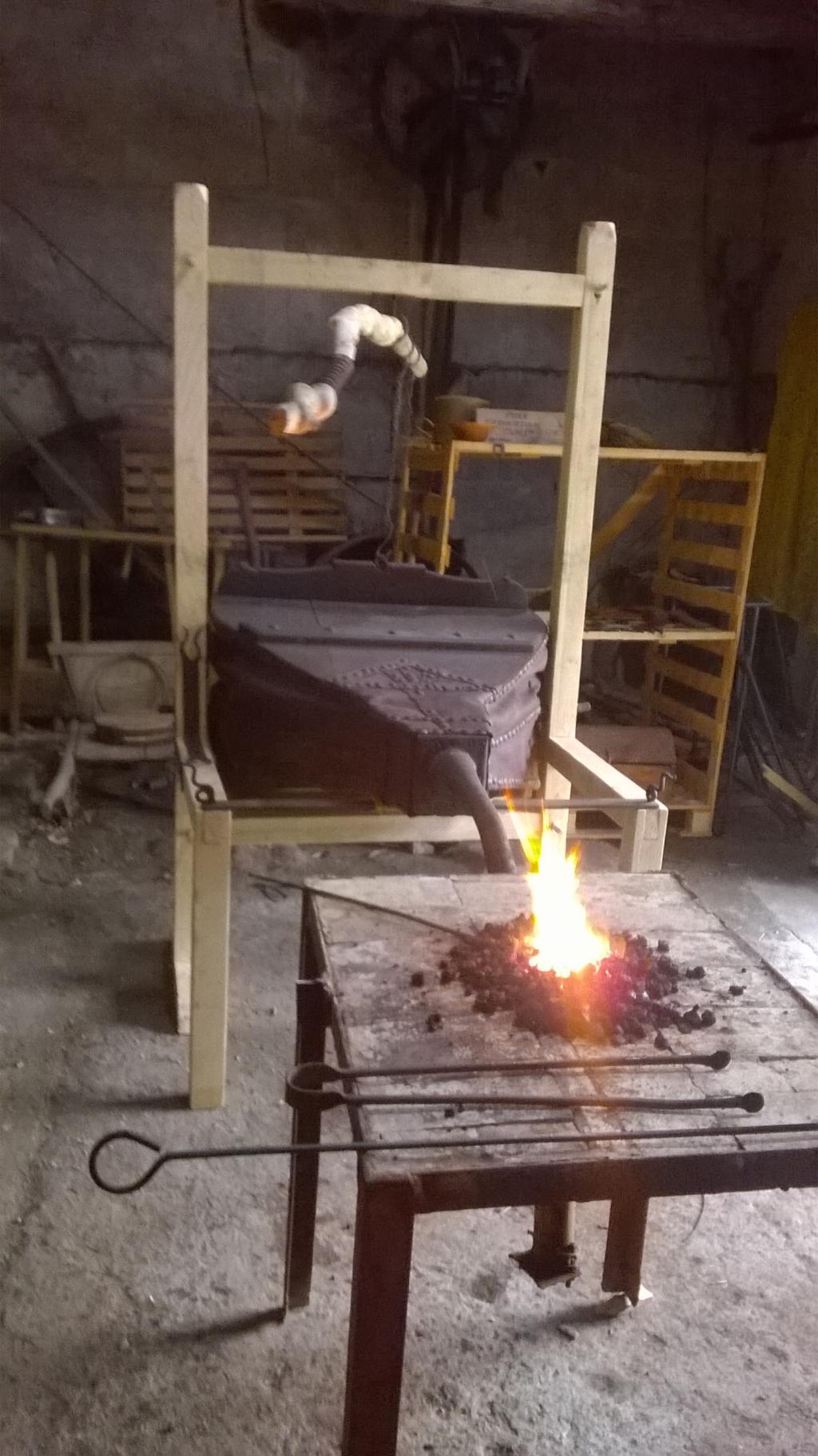

MessagePosté le: Mar 1 Sep - 17:37 (2015)    Sujet du message: petite forge Répondre en citant
ça avance petit à petit
il reste encore à faire le tour du foyer pour cacher le fer
la forge en situation
