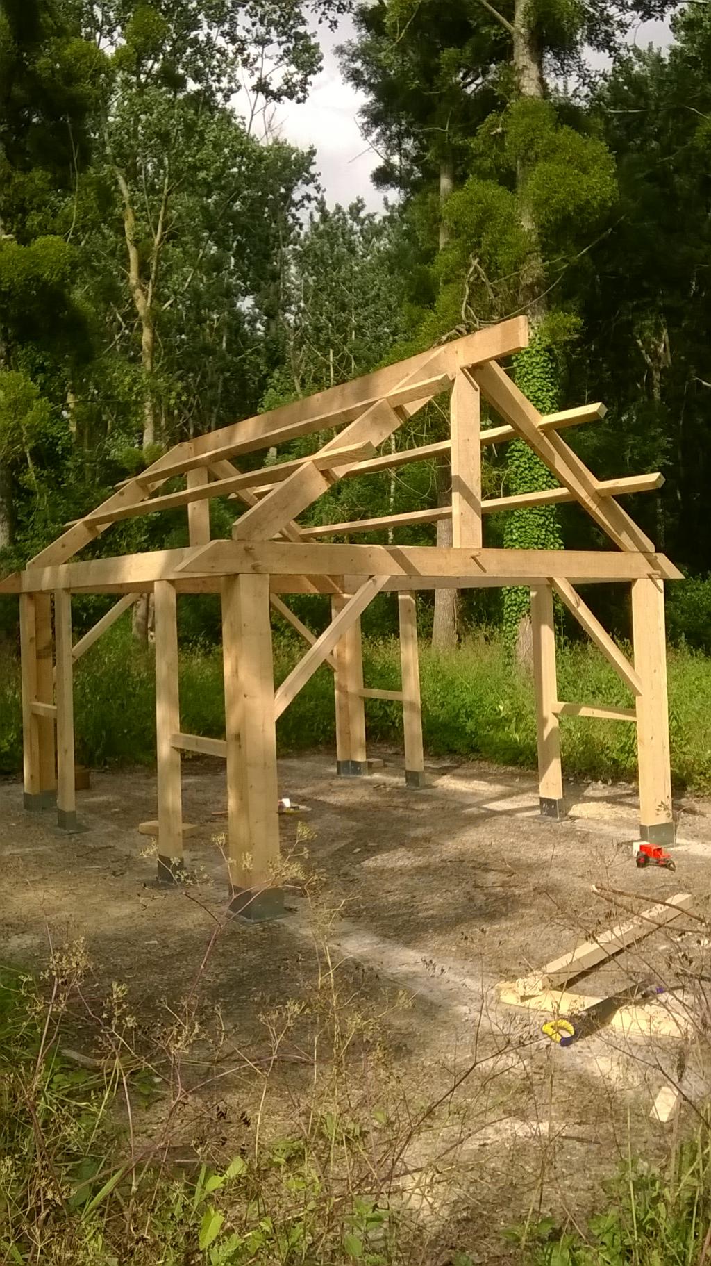

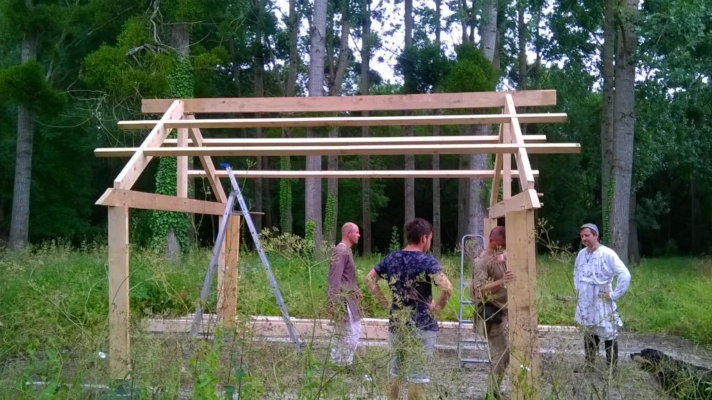

Bonjour me revoilà avec une nouveauté, et oui je fait aussi dans le bois.
l'assemblage à été réaliser entièrement à la main, avec l'aide de mes amis Marco sculpteur sur bois, Samuel président de l'assoc le Beaucéant, Cédric un membre de mon assoc et moi meme.
il nous à fallut 1 semaine de travail pour monter cet abri qui recevra dans les prochain jour un toit de brande.
cet abri à été construit pour aménager le pôle d'animation médiéval que je crée dans ma commune.

Belle charpente et bravo pour le travail.
Néanmoins cette charpente ne comporte pas de contreventement entre les poinçons et la panne faîtière. Il est certain que cela va nuire à sa stabilité longitudinale.
Certes, les pièces de bois sont importantes mais leurs assemblages n'est pas exécuté dans les règles de l'art de la charpenterie: Les chevrons devraient reposer sur les arbalétriers et être maintenus par des échantignoles. De même, les arbalétriers devrait être assemblés à l'entrait par un embrèvement simple ou un embrèvement à tenon. Les deux arbalétriers devraient être assemblés au poinçon par deux tenons en about, poinçon qui devrait recevoir la panne faîtière dans une gargouille. Je suppose que les pannes sablières ne sont pas encore posées.
Même si cette construction est intéressante et qu'elle aura une utilité, il serait hasardeux de la qualifier de type:  "charpente du Moyen Âge".
Daviau, ne prend pas ma critique au premier degrés. Ce n'est qu'une aide, parce que nous savons que tu es volontaire et que tu as envie de bien faire.
Continue dans tes réalisations. Ce que tu fais est toujours très intéressant.

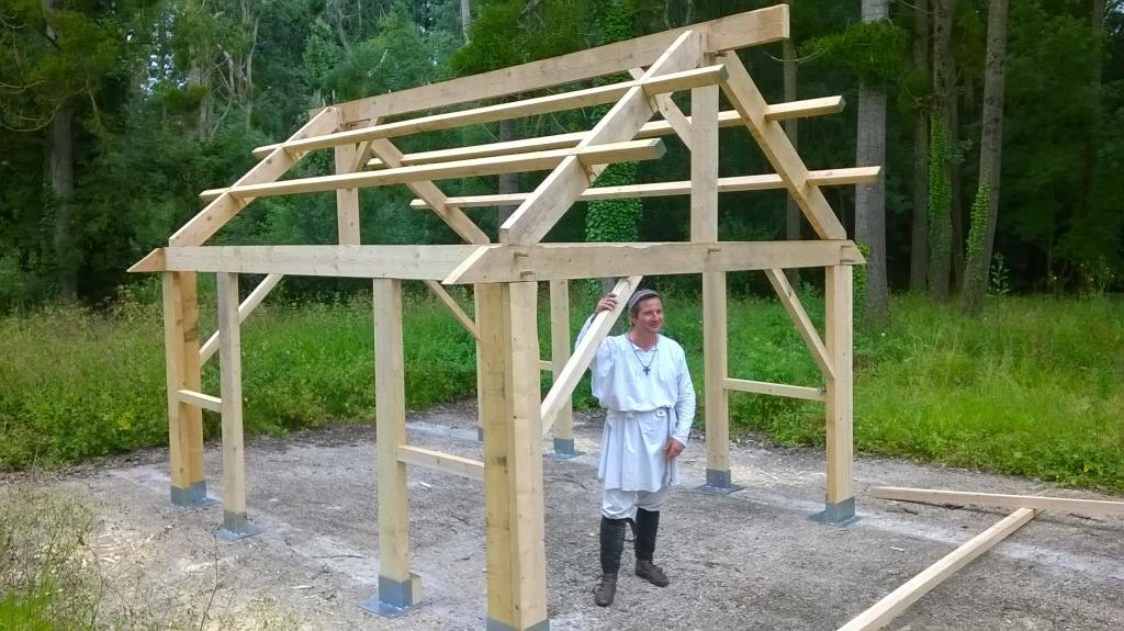

Guillaume bonjour
je ne prend pas ta critique au premier degrés. tout et bon pour apprendre, et j'ai fait avec les moyens du bord. pour le bois c'est la commune qui me l'à fournie, pour les plans c'est le chef de ST de la ville qui c'est pris pour un grand architecte et en plus investie d'une mission divine en nous imposent en plus que ce soit démontable car la charpente se trouve sur une zone classer natura 2000 .
une autre petite photo

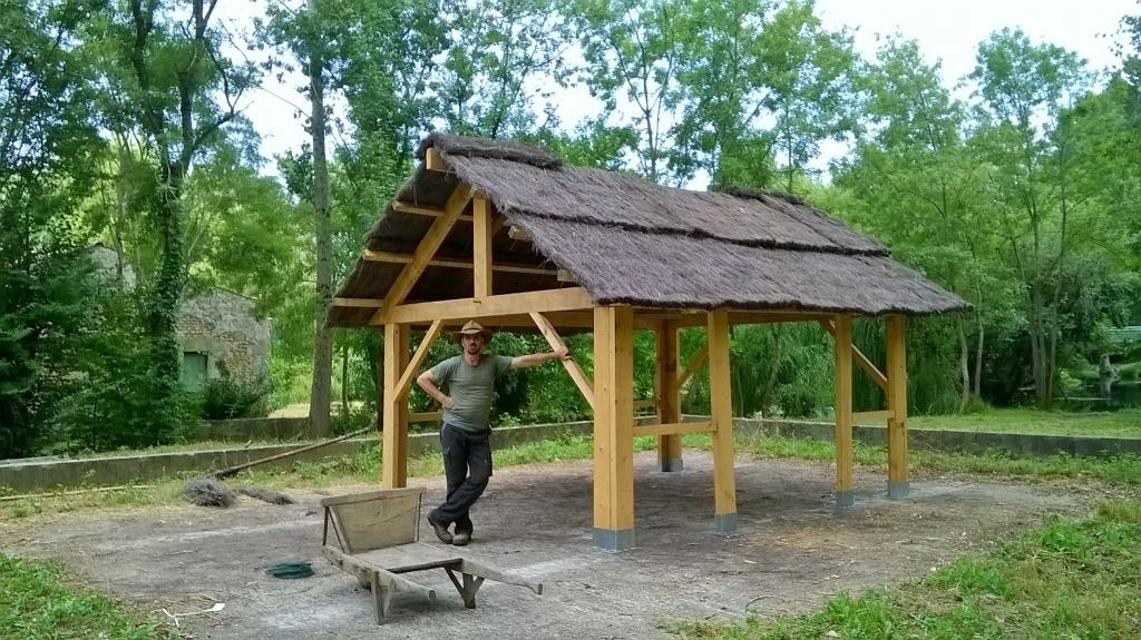

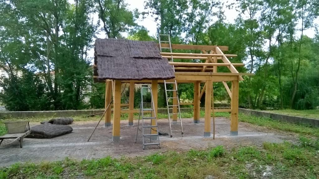

voici des photos avec la couverture poser c'est de la brande de 5 cm d'épaisseur.
