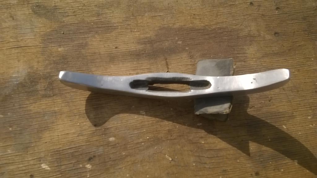

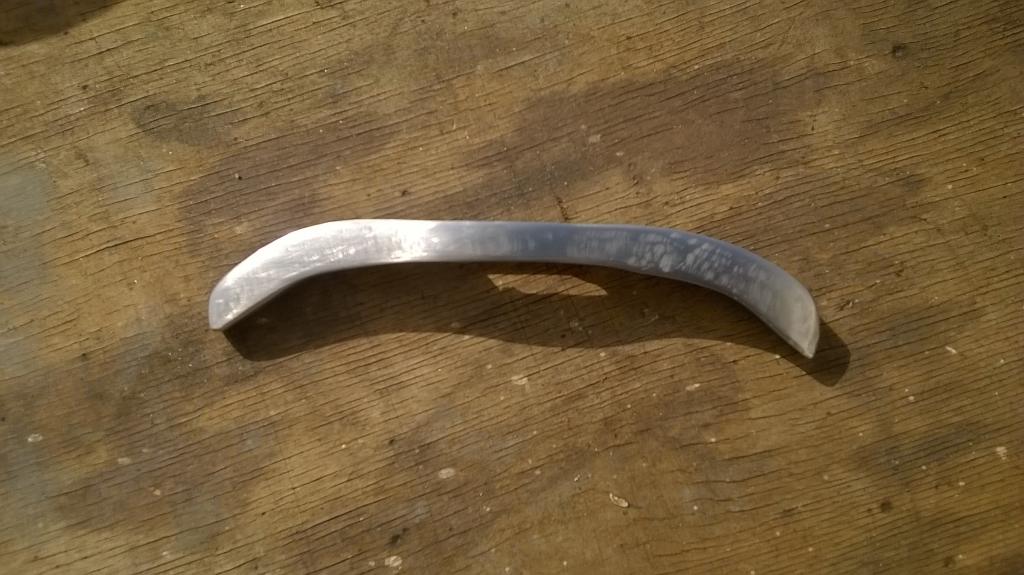

Bonjour.
Voici des photos de la garde après polissage, ce qui m'a prit 6 heures de travail.
prochaine étape la mettre en place sur la lame et faire le pommeau.

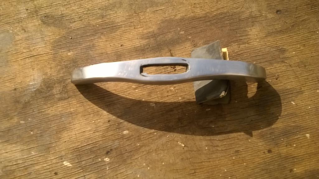

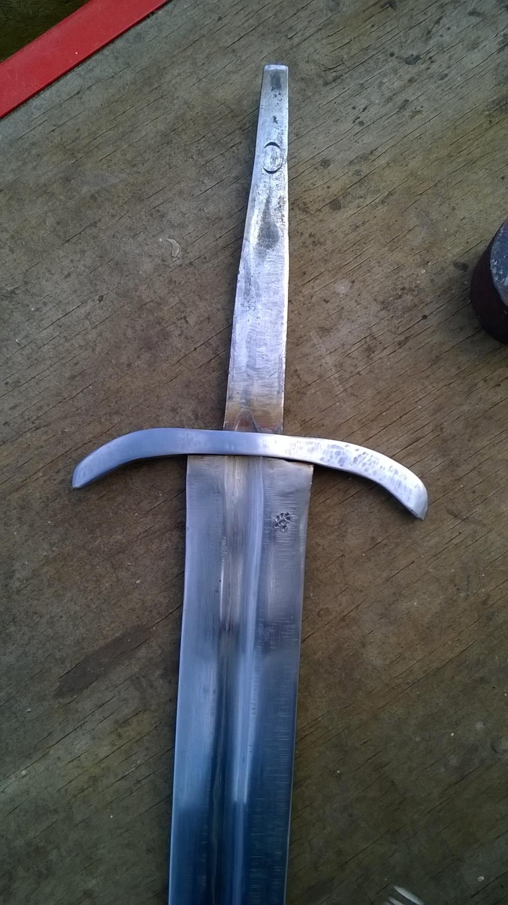

une petite suite Raimond la garde poser sur le ricasso de la lame et le futur pommeau
la suite au prochaine épisode
et merci de ton soutien

La garde sur le ricasso de la lame, a fière allure !
Surtout prends bien soin du pommeau, sa beauté et son poids feront toute la différence.

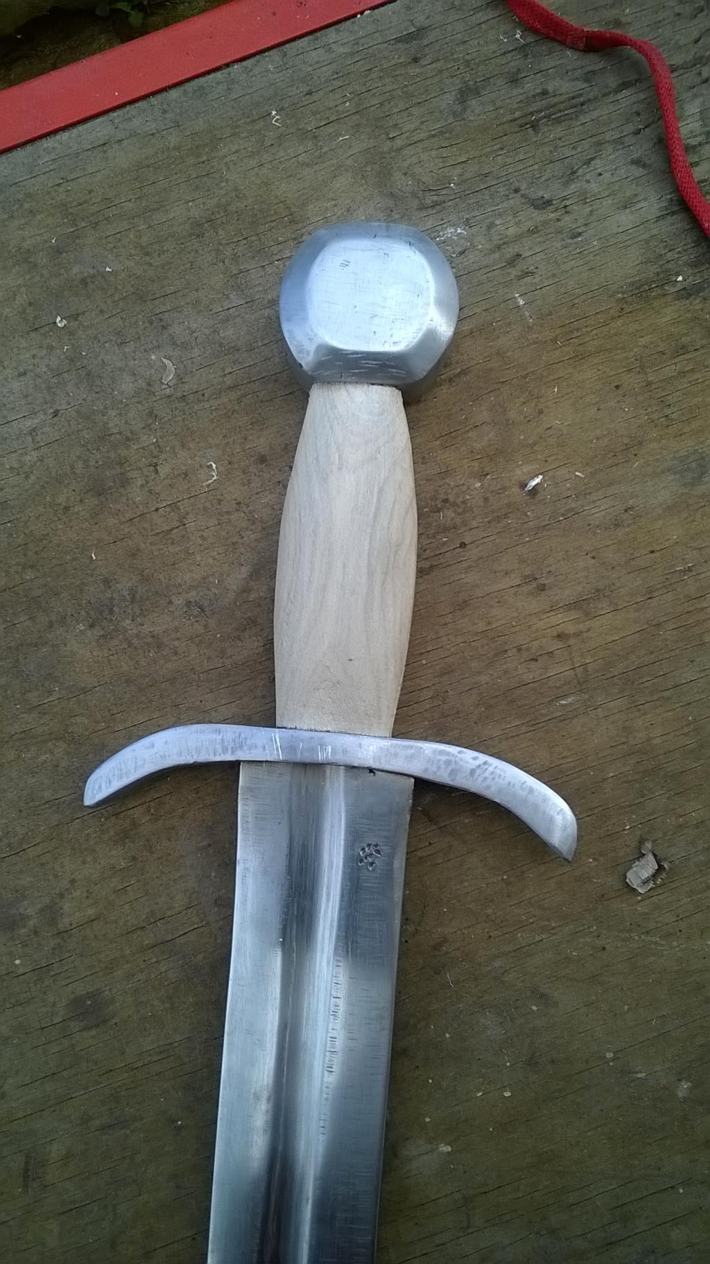

bonjour voici de nouvelle photos

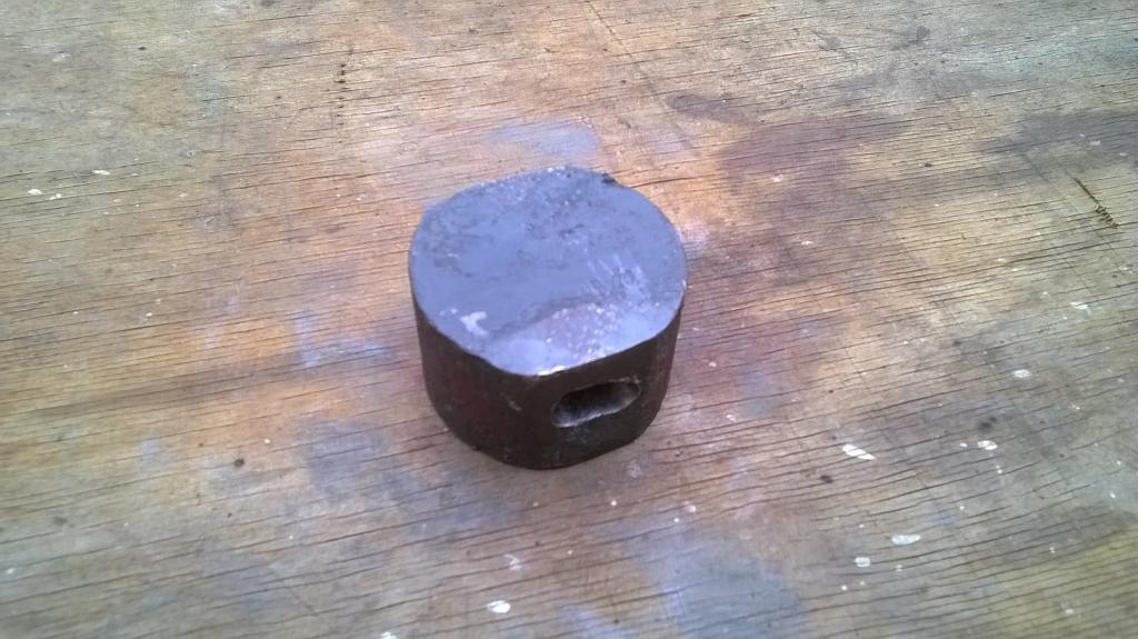

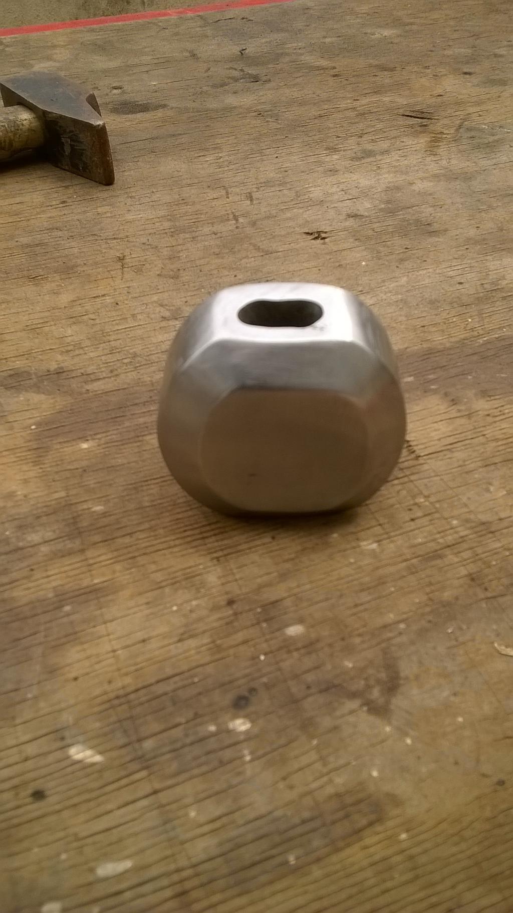

pommeau après polissage

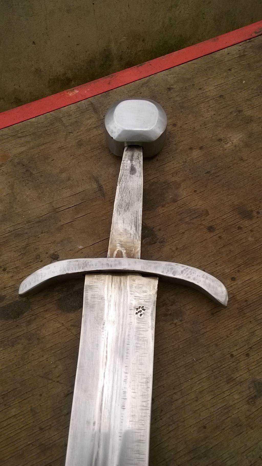

pommeau riveter sur la soie

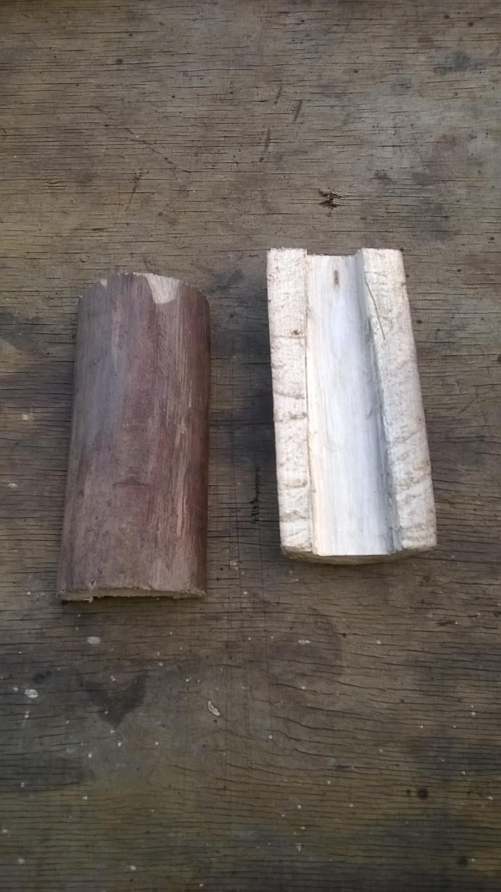

préparation de la fusée
fusée mise en forme et monter sur la soie

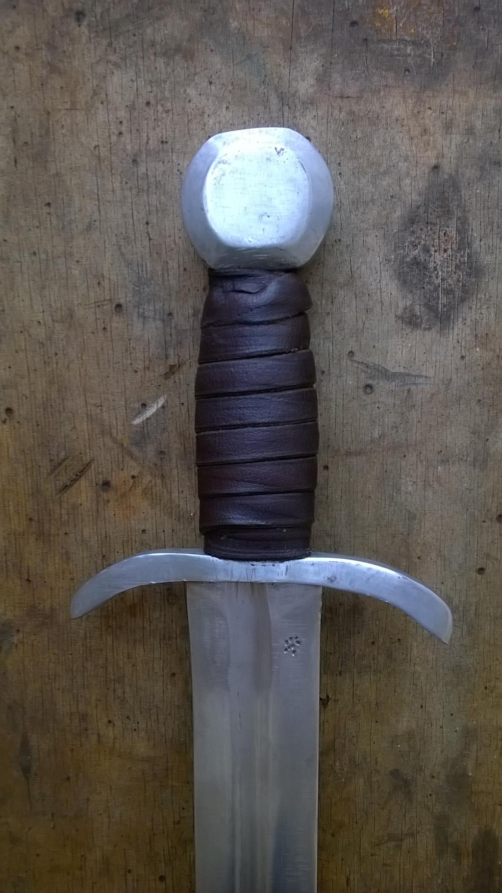

mise en place du cuir sur la fusée

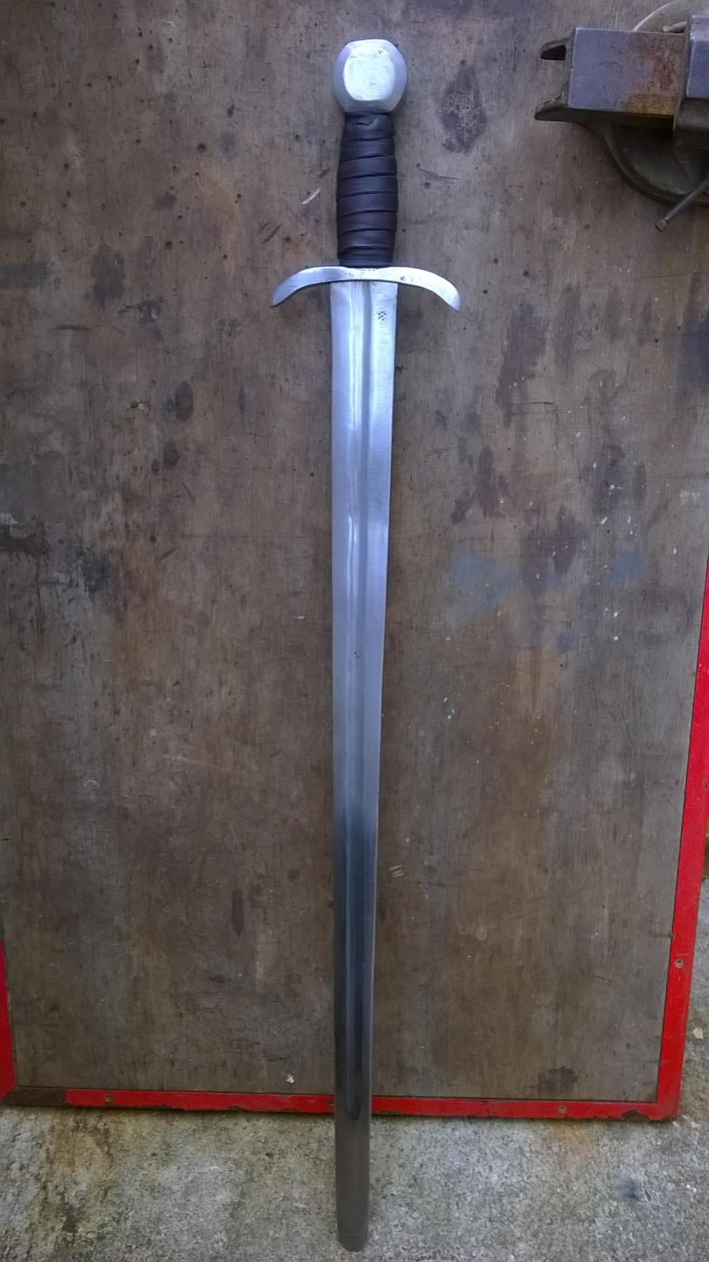

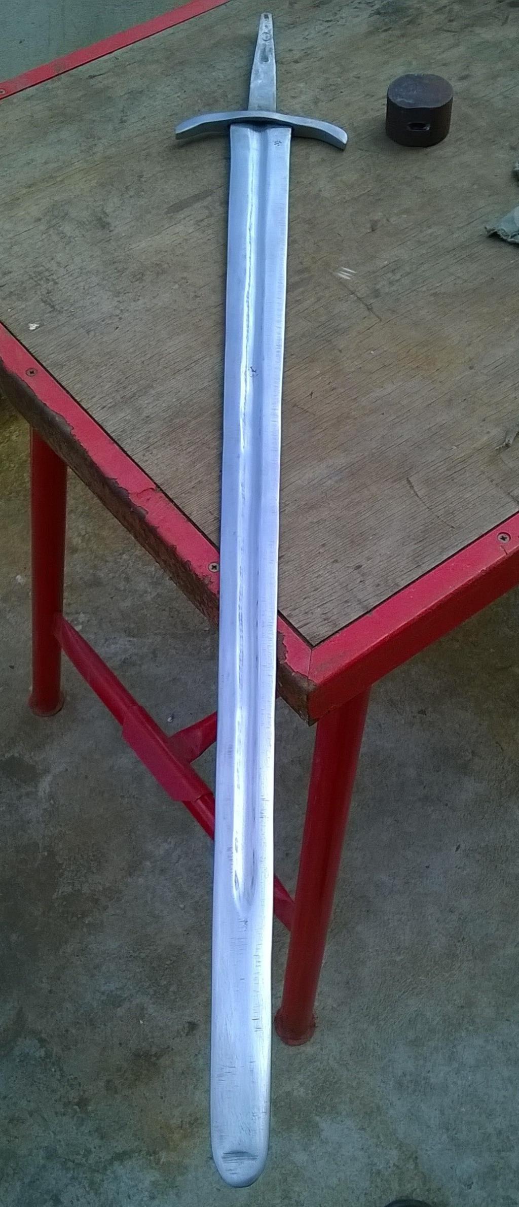

vue d'ensemble de l'épée
voila le résultat elle pèse 1175g le point d'équilibre se trouve à 13.5cm de la garde et de plus elle est hyper maniable.

Bonne réalisation.
La poignée fuselée (en forme de fuseau) indique que ton épée est postérieure à 1290. Cette poignée est adaptée à une escrime de taille, certes, mais aussi, à l'estoc.
Le centre de masse à 13,5 cm te donne une épée maniable et rapide. En revanche les coups de taille seront un peu moins puissants.
MessagePosté le: Dim 17 Mai - 08:25 (2015)    Sujet du message: épée à une main Répondre en citant
merci Guillaume, le but que je rechercher à été atteint, je l'ai tester et tu à raison, elle est bien maniable et rapide, et pour la taille elle est mois puissante.
maintenant je n'ais plus qu'a me mettre à l'ouvrage, pour un autre model, et encore un grand merci pour ton aide et ton soutien merci sir Guillaume merci d'avoir cru en moi merci à tous.
