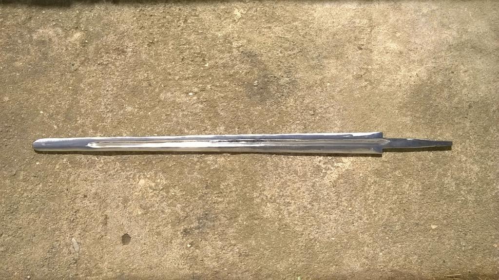

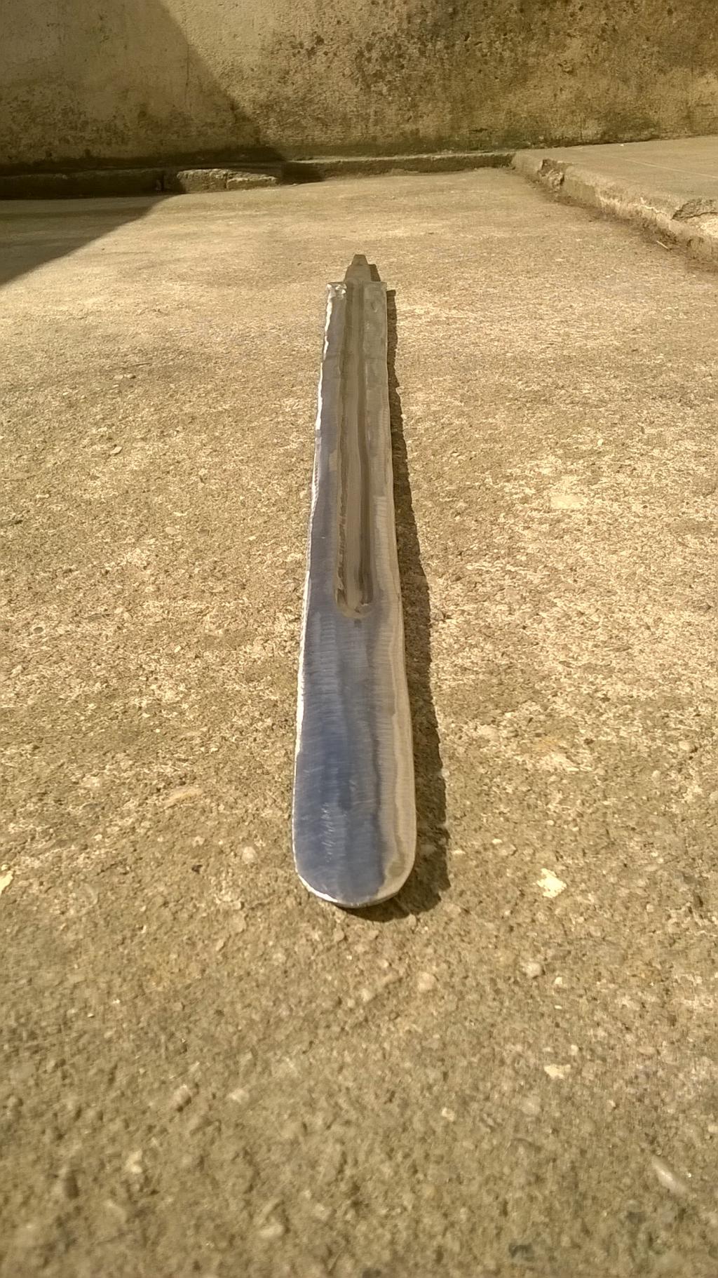

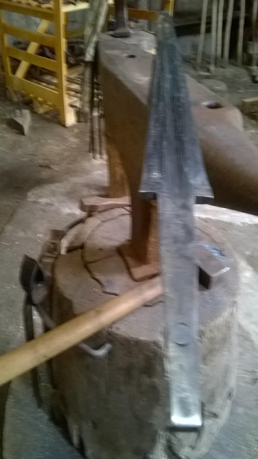

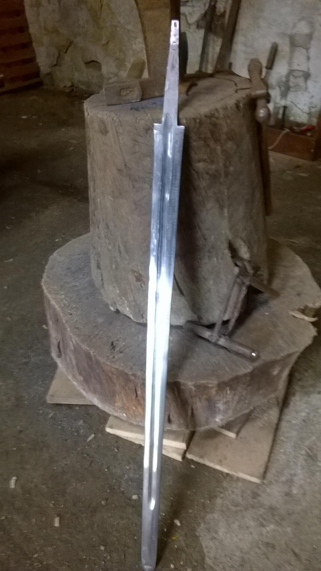

voila j'avance un peut voici mon premier polissage de la lame, je l'ai fait chez moi avec une meuleuse d'angle ce qui m'a pris environ 5 heures.
j'ai juste dégrossit la lame je ferais les finitions au papier à eau abrasif.
et oui j'ai fait une entorse à l’historicité en utilisant l’électricité mais bon tout le reste se fera à la main.

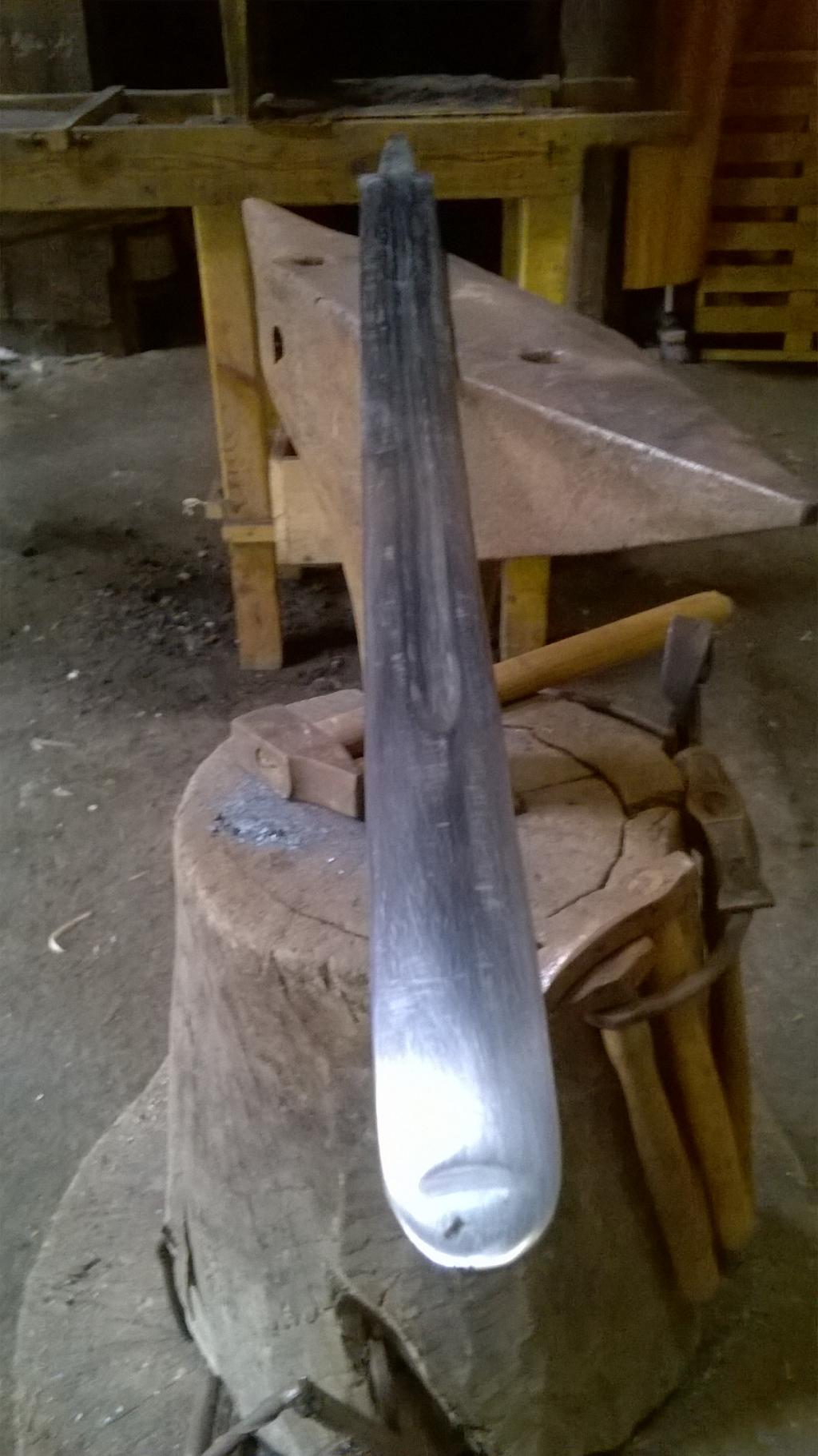

Merci Raimond il me reste plus qu'a fignoler au papier abrasif à eau pour avoir une lame parfaitement équilibré et au poids idéal.

bonjour voila le résultat du polissage à la main, ça m'a pris environ une trentaine d'heures.
MessagePosté le: Lun 4 Mai - 16:45 (2015)    Sujet du message: épée à une main Répondre en citant
Quel poids fait ta lame ?
MessagePosté le: Lun 4 Mai - 18:48 (2015)    Sujet du message: épée à une main Répondre en citant
elle est à 854g je vais avoir 150g à 160g de garde, pommeau et fusée ce qui fera un total de 1004g à 1014g fini
MessagePosté le: Mar 5 Mai - 15:57 (2015)    Sujet du message: épée à une main Répondre en citant
Bien. Ce poids est proche de la réalité historique, ce qui devrait te permettre de manier l'arme avec rapidité et précision, ce qui n'est pas le cas avec une arme de 1500g.

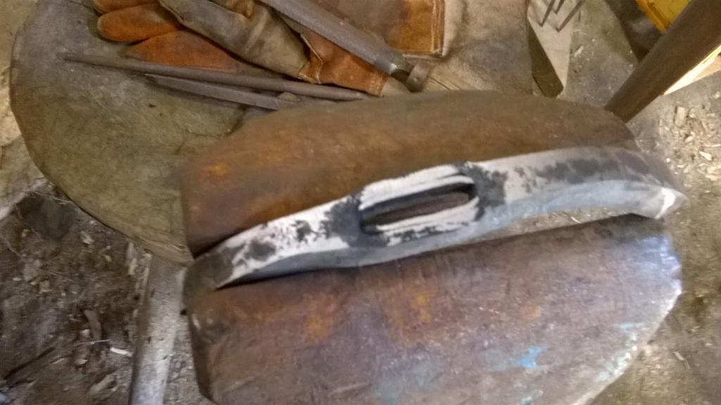

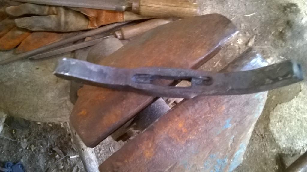

voici les premières photos de la garde que j'ai forger cet après-midi.
il ne me reste plus qu'à la polir
il m'à fallut 4 heures de travail pour la percer, de façon à ce qu'elle s'adapte au mieux au ricasseau de la lame et à la soie, ainsi que la mise en forme des quillons

Certes, si ton épée sera une épée de combat de spectacle, tu as bien raison de donner à la garde des extrémités volumineuses pour ne pas blesser tes adversaires. En revanche, le poids de la garde va déséquilibrer l'harmonie de ton épée et ce ce fait elle perdra de rapidité. Je te conseille donc d'enlever encore un peu de matière sur cette garde qui me parait trop robuste et trop lourde.
Nous attendons avec impatience la suite de ton travail.
MessagePosté le: Mar 12 Mai - 05:42 (2015)    Sujet du message: épée à une main Répondre en citant
Guillaume j'y ai peser et c'est ce que je vais faire les quillons vont être plus fin  merci du conseil .
