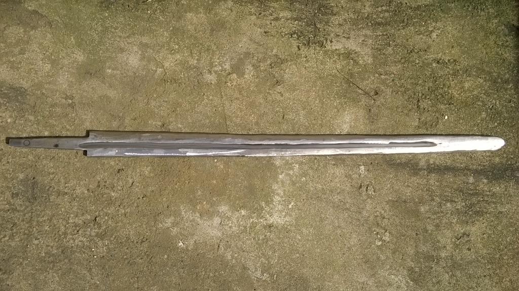

Bonjour voila j'ai commencer à forger l'émouture de la lame mais ce matin crac j'ai casser la branle de la forge alors je suis bloquer pour le moment il va faloire réparer ça.
MessagePosté le: Jeu 23 Avr - 17:36 (2015)    Sujet du message: épée à une main Répondre en citant
Bonjour
Réparation effectuer et retour au boulot.
voici d'autres photos de l'avancé des travaux.
mise en forme de l'émouture

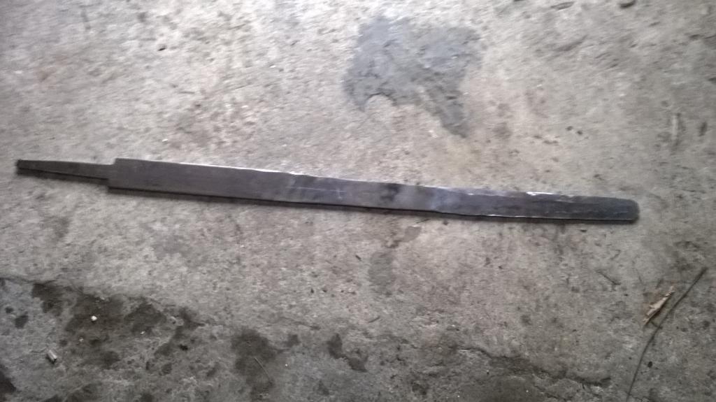

MessagePosté le: Jeu 23 Avr - 17:39 (2015)    Sujet du message: épée à une main Répondre en citant
premier dégrossissement de la lame, il faut encore le redresser et la peaufiner pour qu'elle soit nickel
MessagePosté le: Jeu 23 Avr - 18:28 (2015)    Sujet du message: épée à une main Répondre en citant
C'est bien parti ! Beau travail, j'ai hâte de voir la suite !  Okay
MessagePosté le: Ven 24 Avr - 05:34 (2015)    Sujet du message: épée à une main Répondre en citant
merci Gontran, il y à encore énormément de travail a accomplire dessus la lame sans parler de la garde et du pommeau mais bon ça avance et comme on dit chez moi chapti vas loin (qui va lentement va loin).
MessagePosté le: Ven 24 Avr - 10:59 (2015)    Sujet du message: épée à une main Répondre en citant
Très bien !
Comment vas-tu réaliser la finition de la
gouttière ?
Ce travail a été pour moi, le plus difficile à réaliser. Le meilleur résultat est obtenu à la main, avec de la toile abrasive. Malheureusement il faut du temps et de l'huile de coude. En revanche la gouttière est parfaite.
Les épées de la deuxième partie du XIIIe avaient une émouture concave. Cette concavité était obtenue avec la meule à eau. Quelle forme vas-tu donner à tes tranchants ?
Bonne continuation, car nous sommes plusieurs à suivre ton travail.
MessagePosté le: Ven 24 Avr - 17:18 (2015)    Sujet du message: épée à une main Répondre en citant
Bonjour Guillaume
merci de tes encouragements, pour la gouttière je vais la faire avec une lime demi ronde et ensuite papier abrasif. mes tranchants serons en biseaux je ferai le fil de la lame avec 2 mm et une pointe ronde car je destine cette épée pour du combat donc je me base sur les règles de sécurité de la fédération Française de béhourd.

Merci Raimond
hé oui je suis un bon Charentais et qui plus est Saintongeais, quant au cadre ou j'officie il est simplement magnifique.
pour la suite de la fabrication de l'épée je l'ai redresser, j'ai égaliser les tranchants, il me reste plus qu'à fignoler la lame mais la ça vas être long mais bon comme on dit plus c'est long, plus c'est bon, je posterai des photos

tu à raison Raimond c'est pour cela qu'il y à encore beaucoup de travail a effectuer sur la lame mais bon je suis asse barge pour ça. hier j'ai bosser 4 heures dessus pour redresser la lame et égaliser les tranchants avec en prime une quinzaines de touristes venus en curieux maintenant je doit affiner la lame pour avoir le poids idéal pour pouvoir manier la bête.
MessagePosté le: Dim 26 Avr - 14:09 (2015)    Sujet du message: épée à une main Répondre en citant
Effectivement c'est la finition qui est la plus longue, au point de vue temps.
En ce qui me concerne, sur mes épées, j'ai passé plus de la moitié du temps sur le rendu de la lame. Le poids à ne pas dépasser, la position du centre de masse, l'équilibre harmonique, etc.., tout cela prend beaucoup de temps.
