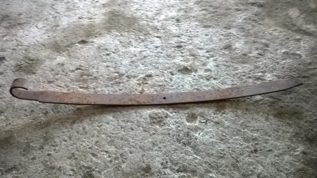

c'est une lame de ressort de petit 4x4.

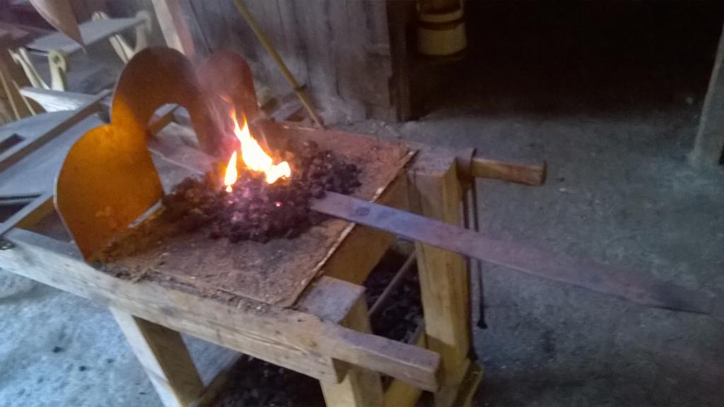

chauffe de la lame dans ma modeste forge pour la redresser

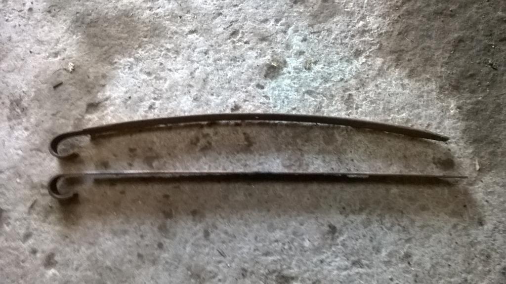

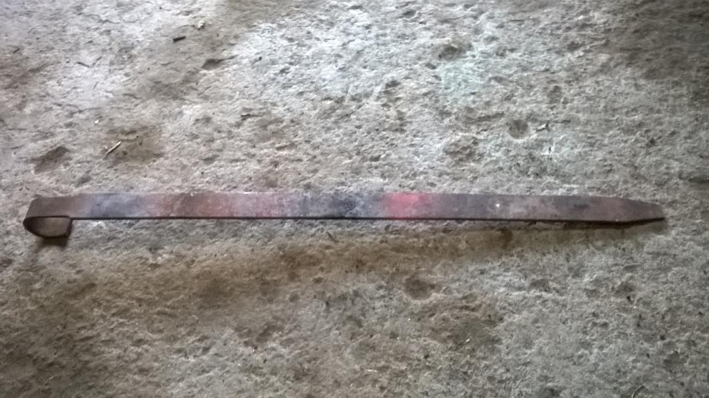

la lame est droite mais pas encore plane
dessus lame de ressort avant redressement, dessous la lame ayant été redresser.

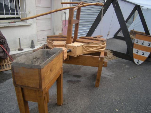

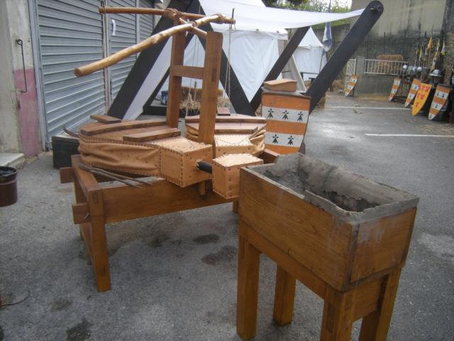

Ci-joint photos de notre forge.
