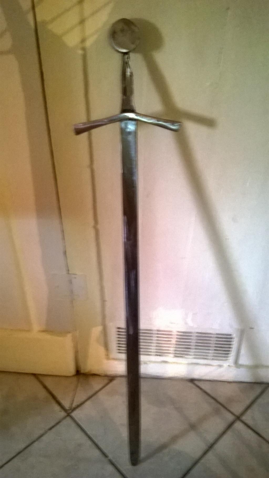

Bonjour
me revoilà avec une petite nouveauté, je me suis forgé une épée à une main, pour une première vous en pensez quoi?
il ne me reste plus qu'a faire la poignée cet après midi.

Bien le bonjour Daviau,
Forger son épée, c'est mon rêve et sans doute le rêve de beaucoup de médiéviste. Tout le monde n'a pas la chance d'avoir une forge à la maison....
Ton épée a une fière allure, mais la photo est floue, on ne distingue pas trop les détails.
La soie de ta lame est large, ce qui est bien vu, car souvent une soie trop fine crée un point de rupture.
Envoies des photos plus détaillées quand tu auras fini la poignée.
N'hésites pas à voir les posts sur notre forum, de messire de Pensac. Il est très érudit en la matière, il a participé à nombres d'ouvrages traitant le sujet.
Il a même donné de très bons conseils, sur l'historicité et la reproduction d'épées de musée, à Gaël Fabre.
Pour ta connaissance, si tu ne le sais pas, Messire de Pensac,Max Josserand était dans son activité, chercheur/découvreur plongeur en archéologie et
maintes de ses trouvailles son exposées au musée de Chalon.
Bon courage pour la suite...

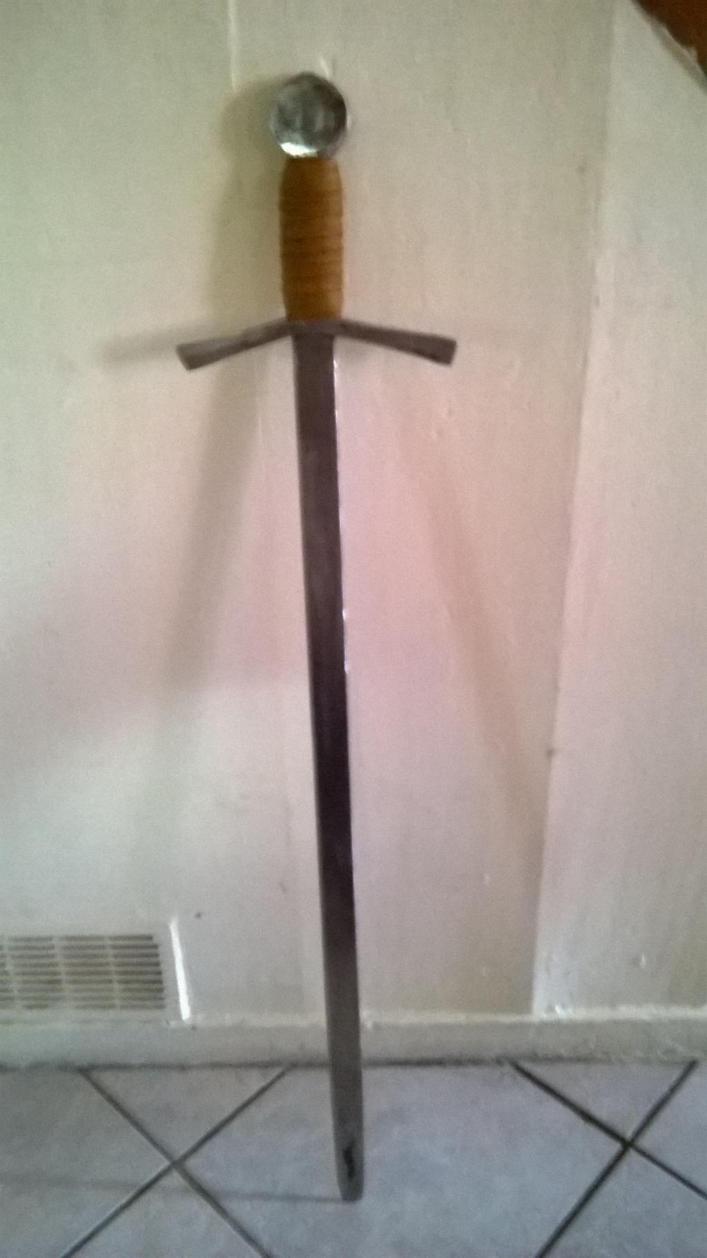

Merci Raimond voila une autre photo
et je regarderai le post sur les épées pour m'améliorer

Salut Daviau.
Forger une "épée" n'est pas à la portée de tout le monde. Un forgeron de métier, si il n'est pas un spécialiste de la fabrication de l'épée, ira à l'échec à coup sur.
De mon côté, cela fait trente ans que je réalise des copies de pièces du Musée Denon.  Mes premières épées ont été forgées avec de l'acier homogène 45S7. J'ai utilisé un four professionnel car la simple forge était inadaptée à ce travail.
De plus je dois avouer que j'ai été aidé par deux collègues professeurs de métallerie pour mes 3 premières épées.
Objectivement, mon travail n'a pas atteint et n'atteindra jamais celui de mon ami Gaël Fabre.
Néanmoins, ton travail de forge mérite le respect. Et c'est bien d'être allé au bout de ta réalisation et de nous présenter ton résultat.

Bravo pour ta première lame  Okay , Les photos sont un peu flou mais on voit bien que la largeur de la lame n'est pas trop grande. ce qui serait intéressant c'est de savoir le poids que tu a réussi à obtenir.

Bonjour Eléazar.
voila pour le poids de l'épée elle fait 1.2Kg et le point d'équilibre est a 16 cm de la garde.
Messages: 974
MessagePosté le: Ven 10 Avr - 13:17 (2015)    Sujet du message: épée à une main Répondre en citant
Salut l'ami Daviau.
Des bottes en caoutchouc avec un costume de cérémonie ..., ce n'est pas tout à fait ça. Il en est de même pour une épée qui est composée d'une lame, d'une garde, d'une poignée et d'une fusée. Tout doit être du même style et de la même époque !
Si la section de la lame est en forme de losange, ton épée sera postérieure au XIIIe siècle, et la lame sera très pointue. La poignée sera fuselée et le pommeau sera discoïdal en forme de moyeu. Près de la garde la lame devrait avoir entre 40 et 45 mm de largeur, pour une arme du Moyen Âge.
Effectivement, le poids d'une telle arme est proche de 1200 grammes. Le centre de masse à 160 mm de la garde me parait un peu important pour ce type d'épée. 140, serait mieux pour rendre l'arme plus maniable et plus précise.
Mais ce n'est pas du tout le type d'épée correspondant à la période de Raimon II Trencavel.
L'acier XC 45 est un acier utilisé pour réaliser l'outillage des maçons et surtout pour la fabrication des couteaux. Cet acier est très tranchant, mais il manque de souplesse pour une arme blanche, ou alors il doit être feuilleté avec un acier plus tendre.
Bref, nos anciens avais compris qu'un acier homogène destiné à la fabrication des lames devait contenir un peu de manganèse et un peu de silice, comme cela était le cas naturellement dans le sud de l'Afghanistan.
Conseil: Vas dans une casse et achète des lames de ressort de vielle voiture. Avec cet acier tu seras pas loin de l'acier homogène corroyé qui était utilisé au MA.
Dans l'ouvrage "Du silex à la poudre" tu devrais trouver des modèles d'épées (de fouille) que tu pourrais reproduire.
C'est ce qu'a fait Gaël à ses débuts.
Bonne continuation... et, courage.
