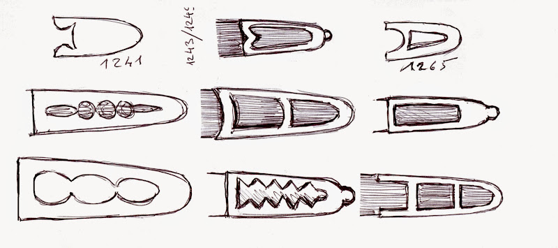

Messire de Trencavel. Afin que vous puissiez faire un choix de la bouterolle qui correspondrait à celle qui aurait pu équiper celle d'un grand vicomte que vous êtes, je vous livre une chronologie de modèles du XIIIe siècle.
Il est évident que la réalisarion d'un bouterolles historiques a un coup non négligeable qui n'a rien de commun avec celui affiché par Réchignac. C'est le même rapport entre une épée historique fabriquée par Gaël Fabre et une venue des pays de l'est.

Messire Raimond, c'est vrai qu'il y a beaucoup de modèles de bouterolles de baudrier durant tout le XIIIe siècle. Et encore, les modèles anglais et germaniques ne sont pas représentés ci-dessus.
Il est à noter que vers 1250 apparaissent les premières bouterolles à bouton terminal. La bible de Maciéjowski nous en donne deux modèles et la statue du margrave Ekkehard II, à la cathédrale de Naumbourg, est la meilleure représentation d'un baudrier, à langue de serpent, terminé par une bouterolle à bouton.

MessagePosté le: Sam 21 Mar - 10:42 (2015)    Sujet du message: Réalisation d'une bouterolle Répondre en citant
Les trois bouterolles du dessus sont anglaises et allemandes.
Dans les bouterolles du dessous, du milieu du XIIIe siècle, deux sont à bouton.

Vers 1245 apparait la bouterolle à bouton pour protéger la pointe des fourreaux des épées. Le bouton situé à l'extrémité de la bouterolle est un appendice qui a pour fonction d'encaisser l'usure due aux frottements.
Une des premières bouterolles à bouton (2ème en haut de la dernière planche), datée 1243/1249, équipait le fourreau du margrave Ekkehard de Naumbourg.

Plus sérieusement, messire de Pensac, ce bouton de bouterolle était "plein" ou en tôle formée ?

Pour en revenir à la bouterolle avec ou sans bouton. Elle ne peut être que fixée sur un fourreau rigide, de construction historique, en bois recouvert de cuir.
Pour le médiéviste qui pratique le spectacle du combat, je ne sais pas si une bouterolle est indispensable sur un fourreau mou.
Est-ce que le bouton était plein, ou était-il creux ?
Pour la période 1250 je suis incapable de donner une réponse affirmative. Je n'ai jamais eu dans les main une bouterolle médiévale de fouille munie d'un bouton. Au XVIe siècle quand certains fourreaux sont protégés par une bouterolle de bronze, celle-ci est moulée et le bouton est plein. Il existe beaucoup de ces bouterolles dans les collections.
Dans le cas d'une bouterolle en tôle de fer, il devrait être possible de former un bouton creux, à la forge. En revanche le bouton plein devra être soudé. Au XIIIe siècle il était plus facile de former le bouton que de le rapporter et de le souder.
Je pense que dans l'état de nos connaissances, seule une expérimentation sur la réalisation prourrait nous renseigner.

Vers le milieu du XIIIe siècle apparaissent des bouterolles à bouton. Les bouterolles à bouton avaient disparues de l'équipement militaire après l'époque romaine.
Une des premières représentations est visible sur la statue du margrave Ekkehard II, à la cathédrale de Naumbourg.
A partir de la même forme en métal j'ai essayé de réaliser une nouvelle bouterolle..,avec bouton.
