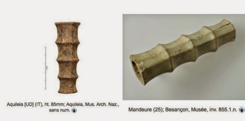

À l'âge du bronze final, les "épées à languette tripartite" ont les trois parties de la poignée clairement distinctes (garde, poignée et pommeau). La plate semelle qui constituera une partie de la poignée est moulée en même temps que la lame. Cette conception permet aussi de frapper de taille, à l’occasion, mais comme l’arme est encore destinée à piquer ou à trouer, la poignée a la forme d’un fuseau.
Coûteuse, longue et complexe à élaborer, l'épée semble en effet se trouver exclusivement dans les tombes de personnages importants.
Certaines épées de parade ont un ensemble : pommeau, poignée et garde, moulé.
La poignée est fuselée (en forme de fuseau), on lui donne le nom de fusée.

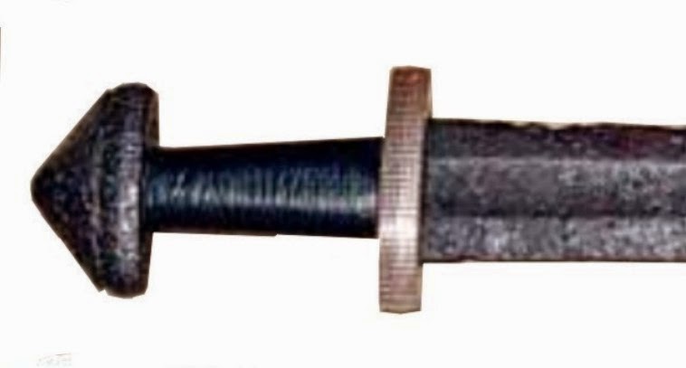

Sur l’épée de Childéric, les traces de la poignée ergonomique du glaive ont presque disparu pour laisser la place à une poignée aux bords droits et de forme légèrement tronc-conique propre à une meilleure tenue en main pour frapper de taille.
 L'épée longue « mérovingienne » sert à son tour de modèle à l'épée franque carolingienne.

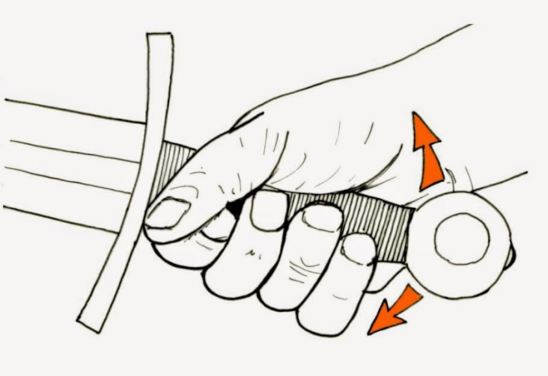

La manière de tenir une épée médiévale faite pour trancher est rarement décrite dans les traités. Il faut se reporter aux gravures pour retrouver les positions des doigts sur la poignée.
D'une manière générale, l'épée médiévale est tenue fermement entre le pouce et l'index, la poignée reposant dans la paume de la main, les autres doigts sont posés relâchés sur la poignée. Il ne doit pas y avoir de crispation, sous peine de ne pouvoir réaliser les mouvements techniques.

Bel exposé Messire!
Il est vrai qu'il y a un mouvement technique. Pour que le coup porté, soit plus efficace, le bras levé doit s'abattre dans un mouvement de vitesse (comme au tennis).
Accompagné par l'épaule, au dernier moment avant impact, le poignet s'infléchit, comme vous le démontrez dans votre dessein.
Les coups portés sont d'une rare violence...
