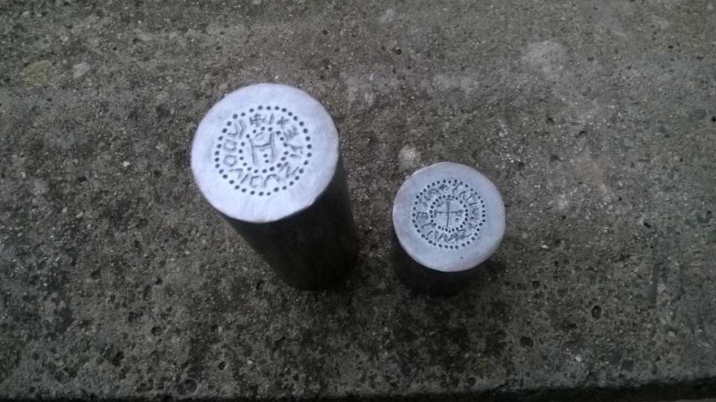

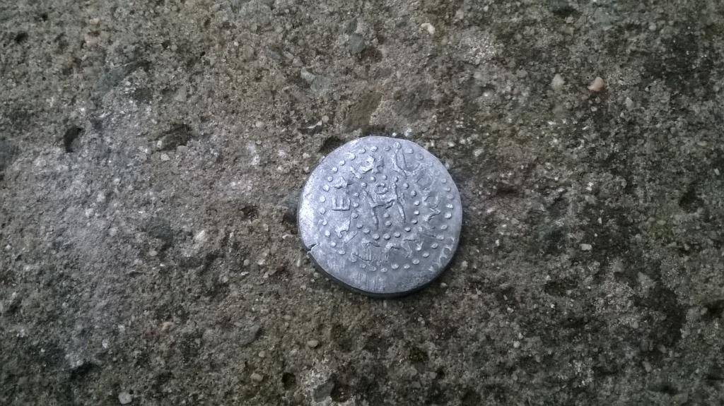

voila je me permet de poster des photos de réalisation de ma nouvelle matrice, il s'agit d'un denier de Louis VI dit le gros ou le batailleur 1127-1137 pour la période d'édition de cette monnaie.
l'avers comporte la légende +ludovicus rex I, porte de ville 3 barres à droite dessus un O à gauche III
le revers comporte la légende + aurelianis civitas, croix au 2 d'un A au 3 d'un O.

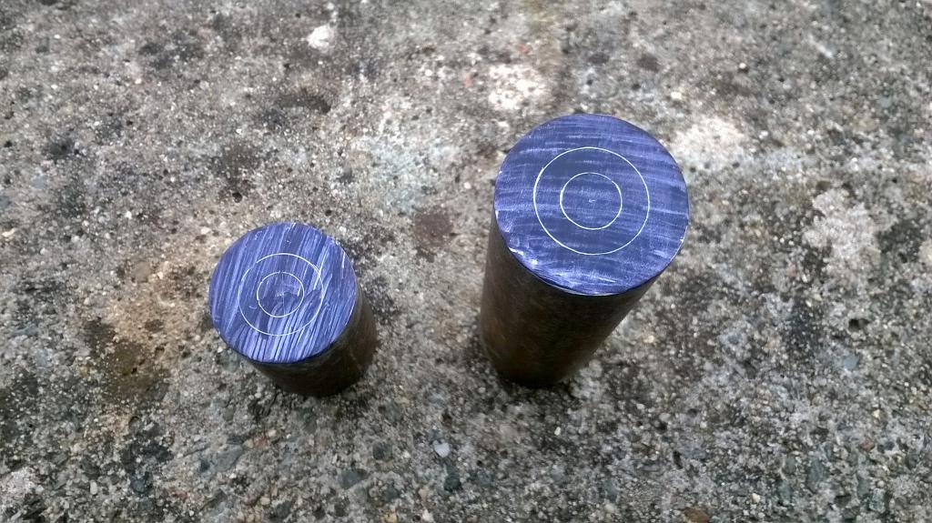

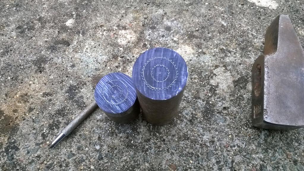

traçage de l'emplacement des grainetis
gravure des grainetis

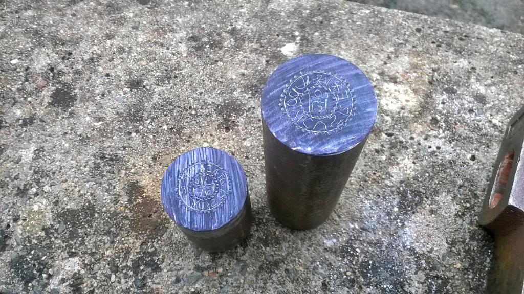

traçage des légendes ainsi que des champs

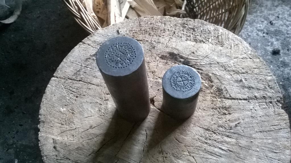

les gravures términer

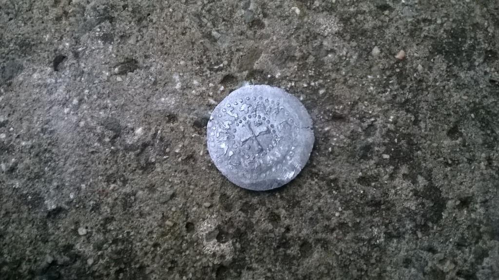

le première monnaie frapper avec la matrice
l'avers
le revers

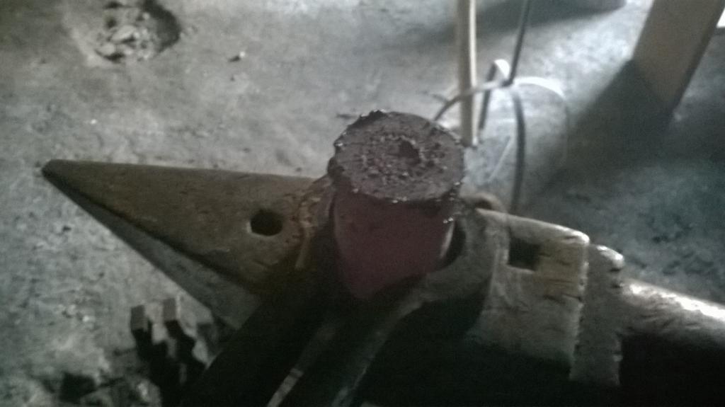

Pour en arriver là il faut compter une bonne quinzaines d'heures de travail,il ne me reste plus qu'a faire la cémentation, opération très importante pour pouvoir utiliser la matrice pour de longue séance de frappe.

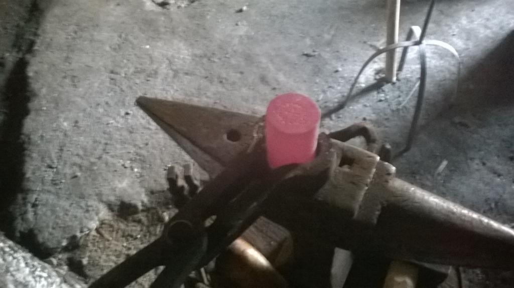

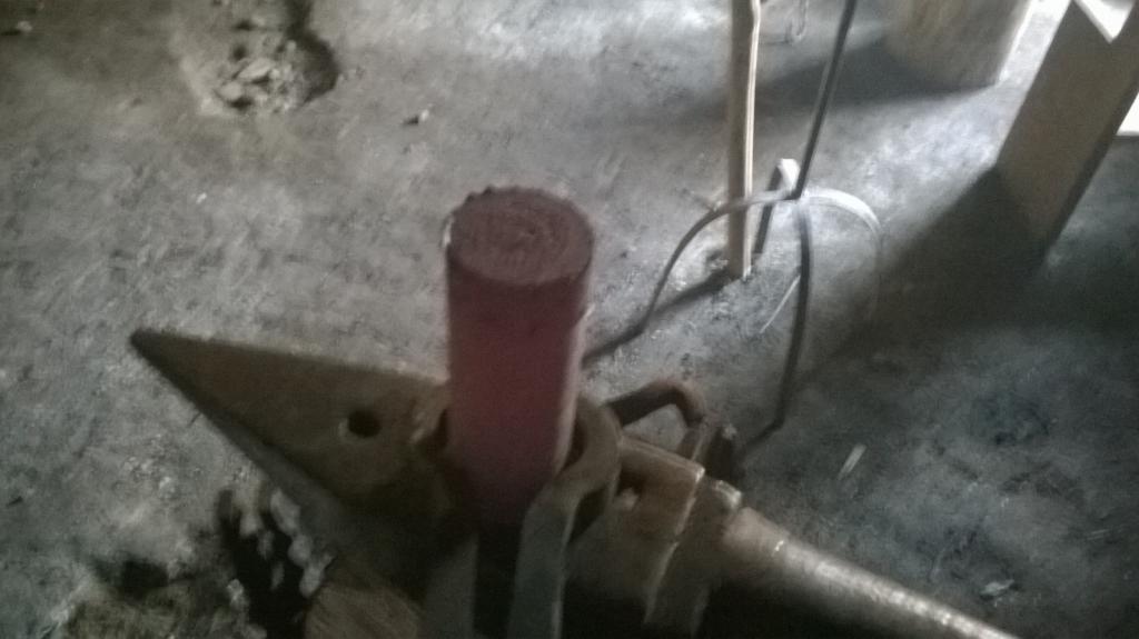

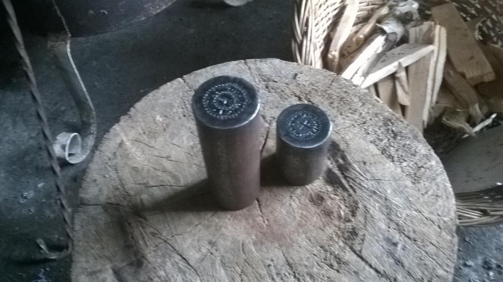

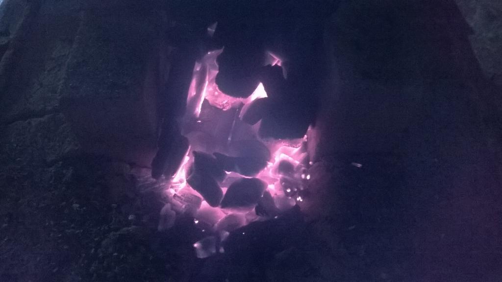

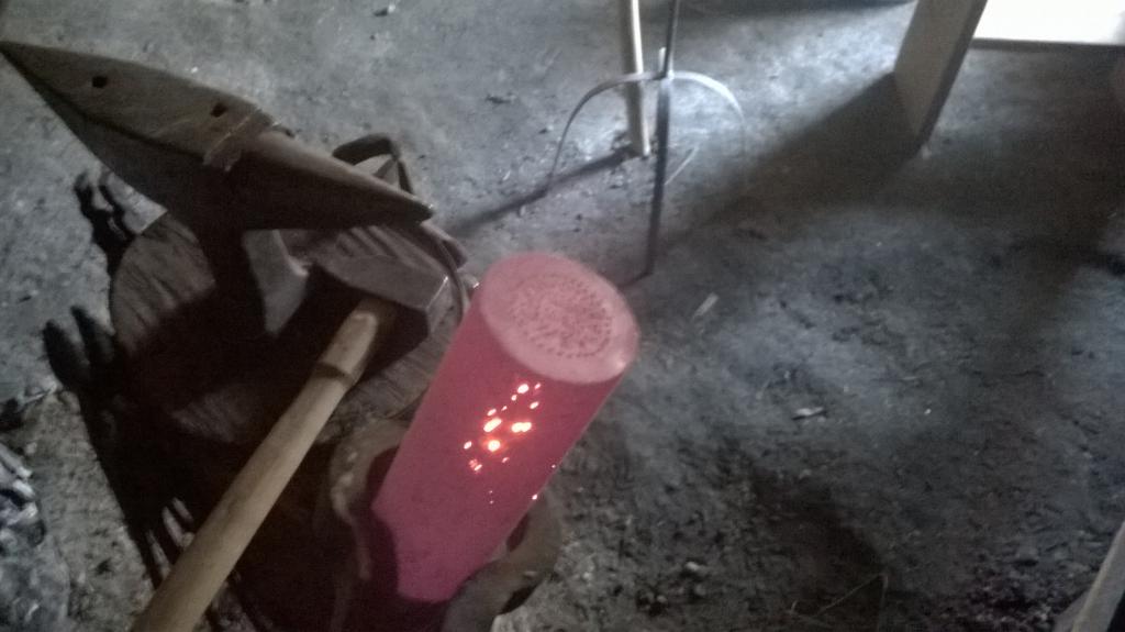

dernière étape pour finaliser la matrice.
passage dans la forge.
sortie de la forge
cémentation
matrice juste refroidie
et enfin après 15 bonnes heures de minutieux travail la matrice et enfin prête à frapper de magnifiques Deniers.
