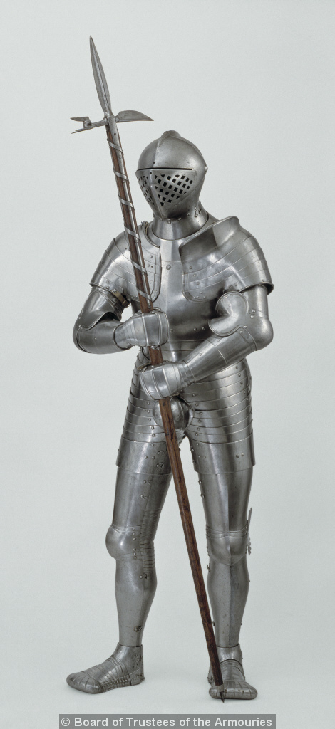

Alooors, quelques ajouts suite au marché de l'Histoire :
- Marteau de Lucerne (XVe, XVIe s.)(photo plus haut) :
Grand hast (1m80 env.) muni d'une pique, d'un bec et d'une masselotte, à la manière d'un bec de corbin, dont il peut être un descendant. La masselotte peut avoir différentes formes, variant entre le marteau et 4 pointes très allongées. Les formes les plus anciennes se rapprochent du bec de corbin, et la forme a ensuite dévié avec la division du marteau en 4 sections, puis leur élongation et leur affinement. Cette arme ne se retrouvait guère sur les champs de bataille, étant plus utilisée par les gardes à des postes prestigieux ou encore en tournoi, car on retrouve habituellement cette arme portée ou représentée dans ces situations. Son nom viendrait du canton Suisse de Lucerne d'où il proviendrait.
Soucre inconnue.
Armure de tournoi d'Henri VIII, 1520

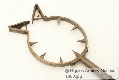

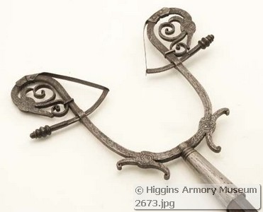

- Bonus sur l'attrape-coquin :
XVe - XVIe s., Allemagne
Allemagne, XXe s. (eh oui !)
Pays-bas, XVIIe s. Usage supposé par les collecteurs de taxes (!) pour attrapper les mauvais payeurs en fuite Razz
Version suédoise du XVIIe s., Falkenberg Museum (appelée alors brandsax ou brandvaktsax)
Source :
http://de-taille-et-destoc.soforums.com/t47-La-photo-du-jour.htm?start=740 (un forum intéressant, soit dit en passant)

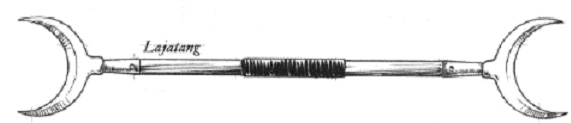

- Lajatang :
D'époque inconnue, cette arme à 2 croissant semblerait venir de l'Asie du Sud-Ouest, mais les formes proposées sont à prendre avec des pincettes vu l'absence de sources fiables sur son existence même.
Source principale :
http://books.google.fr/books?id=25q3wYOS6jUC&pg=PA159&lpg=PA159&dq=hast+rouelles&source=bl&ots=u3zgrctSeK&sig=o0XiZpt2rpNucWZOvkTYBX9ejZ0&hl=fr&sa=X&ei=1JlCU4vsFYbx0gWM_IDYDw&ved=0CGYQ6AEwCA#v=onepage&q=hast%20rouelles&f=false
