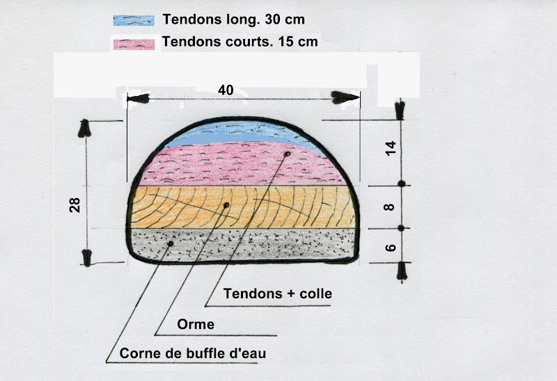

Pour en revenir à la réalisation de l'arc composite, c'est un travail assez long.
Par économie je m'étais procuré des tendons pour chiens d'environ 15 cm de long car le magasin Flybow était en rupture de stock. Il est à noter que les tendons vendus par Flybow sont défibrés et ont une longueur qui voisine les 30 cm.
La partie de l'arc qui travaille à la traction est donc constitué de ce fait de tendons longs et de tendons courts.
Ci-dessous une section de l'arc dans sa partie la plus importante (cotes en mm).
MessagePosté le: Sam 25 Jan - 14:36 (2014)    Sujet du message: L'arbalète du XIII ème siècle. Répondre en citant
Messire de Pensac c'est excellentissime... Par ailleurs, Est-ce que le bois de l'arc peut être remplacer pas du frêne ?
Messages: 955
MessagePosté le: Dim 26 Jan - 13:42 (2014)    Sujet du message: L'arbalète du XIII ème siècle. Répondre en citant
Le bois qui entre dans la composition du complexe composite peut être du frêne ou un autre bois, effectivement.
Néanmoins nos anciens excluaient l'emploi du noyer.
Les bois se trouvant en partie basse dans la section, c'est à dire dans la partie comprimée, se doit d'être choisi en fonction de sa dureté.
Gainage de finition (d'après Martin EHRETSMANN )
" Le cuir recouvrait parfois ces arcs mais une simple couche de tendons spiralés se rencontrait également. A ces protections s'ajoutaient fréquemment de larges bandes d'écorces de bouleau placées obliquement, recouvertes d'une couche élastique de parchemin ou de papier. Ce dernier était curieusement décoré d'un motif en peau de truite, quand il ne portait pas de motifs floraux. Ces finitions répondaient bien sûr à un besoin essentiel: protéger l'arc contre toute l'humidité, ennemi numéro 1 du tendon et de la corne.Si une telle préoccupation guidait l'artisan dans ses choix, un autre élément plaidait en faveur de ce type de couverture. En effet, l'arc pour avoir un rendement maximun devait ne pas être trop sec sans quoi il devenait terriblement rigide et sans élasticité, augmentant du même coup les risques de rupture. De ce fait si la protection externe de l'arc composite servait surtout à éviter l'humidification trop rapide de son support, elle permettait également de maintenir un certain taux d'humidité au sein de la pièce".
Cette explication sur le pourquoi et le comment du gainage de l'arc me semble rationnelle. Tout est dit et cela me satisfait !
Je dois avouer que je n'avais pas pris en compte que l'arc composite doit conserver un degré hygrométrique régulier, pour conserver ses qualités mécaniques et sa souplesse. Un gainage complètement étanche est donc à proscrire au profit d'un revêtement qui puisse "respirer".
