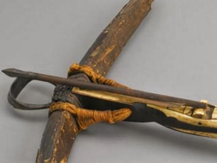

En dehors des sources archéologiques pour le 13e nous n'avons que l'iconographie et quelques pièces fin XIVe.
Dans la pièce ci dessous, la noix est maintenue par une ligature de lin et fait office d'organe de rotation.
C'est avec plus de prudence que je reconsidère mon affirmation que cet axe n'est pas d'origine.
En effet, un axe métallique était coûteux au XIIIe. Comme il fallait souvent remplacer la noix, enlever la ligature de lin et la remplacer par une autre devait être une opération relativement facile. De plus cette ligature n'aggravait pas le poids de l'arbalète.
MessagePosté le: Ven 13 Déc - 16:48 (2013)    Sujet du message: L'arbalète du XIII ème siècle. Répondre en citant
Et pourtant Max, sur cette photo nous voyons la mixité axe de lin ou de cuir et axe métallique pour la gâchette ainsi que pour le levier d'armement. J'en déduis que ce serait pour une facilité de changement de noix. Quoi qu'avec un chasse goupille ça ne doit pas être bien compliqué non plus.
