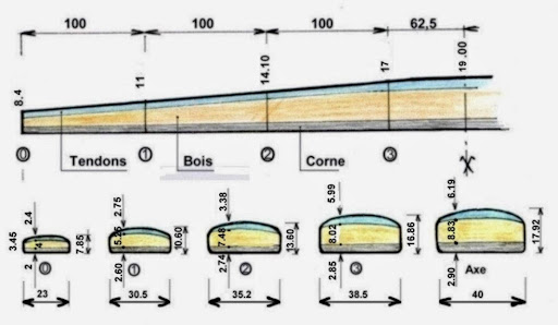

Depuis le dernier post, j'ai démonté et remonté x fois l'arbalète pour réduire les composants de l'arc.
Cette arbalète est encore trop puissante pour moi. Je n'arrive toujours pas à dépasser la dimension du "band" pour installer la corde.
Vérification de la courbure symétrique des branches de l'arc.
Relevé de toutes les dimensions de l'arc. Il est évident qu'une âme en bois un peu moins épaisse aurez permis d'obtenir un arc beaucoup moins puissant
