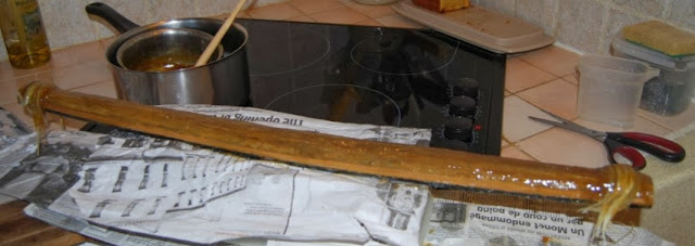

Pour renforcer les coches de la corde aux extrémités de l'arc, j'ai collé des tendons en travers (voir photo).
Après avoir poncé l'arc pour qu'il puisse recevoir son gainage , je l'ai pesé. Poids 618 g.
Mon ami Lenwë m'a délivré quelques conseils pour réaliser convenablement la corde de mon arbalète. Ces conseils m'ont conduit à fabriquer un système métallique réglable qui devrait me faciliter le travail de réalisation de la corde.
