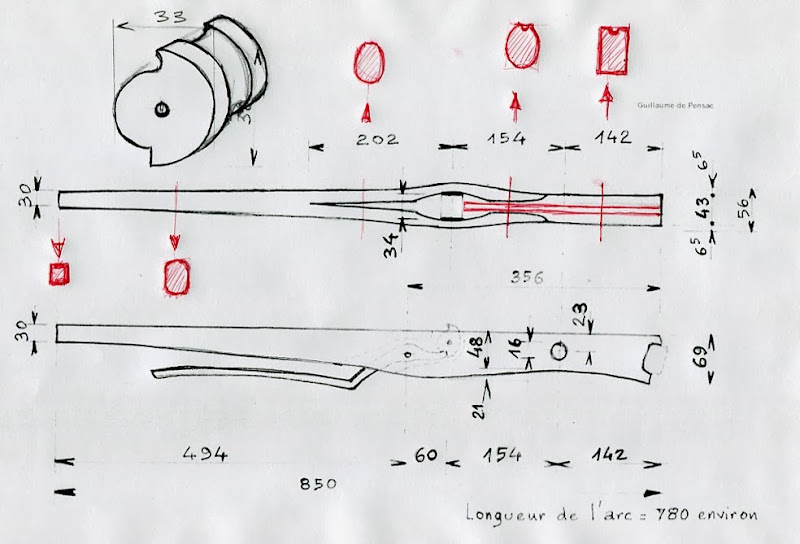

Pour ceux qui savent se servir d'un ciseau à bois et d'un bédane et qui voudrait commencer la réalisation d'une telle arme, je vous donne ci-dessous un croquis dimensionnel.

 Nous pouvons tenter l'expérience Max. Aussi, je te propose la réalisation de l'arbrier avec le mécanisme métallique dans un premier temps, puis, finir par l'arc en composite. Pour ce dernier, je ne sais absolument pas comment m'y prendre, d'où, ta présence et ton aide pour cette réalisation finale.
MessagePosté le: Mer 4 Déc - 11:30 (2013)    Sujet du message: L'arbalète du XIII ème siècle. Répondre en citant
   Absolument d'accord avec toi. Il faut, en premier, réaliser l'arbrier équipé de son mécanisme et en état de fonctionnement.
Par la suite, on peut équiper ce même arbrier d'un arc en bois, en composite ou même en fer.

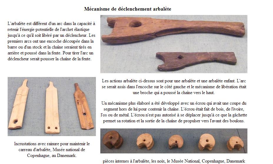

Des pièces du musée de Copenhague :

Merci Eléazar pour ce rappel important sur la forme des arbalètes en vigueur au milieu du XIIIe siècle. A ma connaissance, l'iconographie est la seule source actuellement à notre disposition.
J'ai pu, par le passé, voir plusieurs arbalètes médiévales exposées au château de Grandson en Suisses lors d'une exposition consacrée à l'arbalète. Les plus anciennes étaient postérieures au XIIIe siècle et la majorité d'entre elles avaient un arc composite, massif, assez épais.
Gontran, quand tu dis:" on notera aussi que les arbalètes représentées sont assez différentes dans la forme que ce que l'on voit souvent sur les méds (bo après faut passer sur les approximations de l'icono) :
l'arbrier est plus fin, plus long (vu le poids de certaines arbalètes, si l'arbrier tient le coup ce ne serait pas tout à fait illogique), les carreaux sont plus longs"
, je crois que tu es totalement dans la vérité.

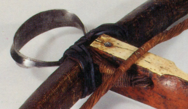

MessagePosté le: Jeu 5 Déc - 14:45 (2013)    Sujet du message: L'arbalète du XIII ème siècle. Répondre en citant
Le Musée de Lucerne en Suisses, expose (ou exposait) une arbalète mi-XVe siècle, restaurée par Ian Ashdown.
Cette arbalète a un arc composite et son allure générale (à part quelques petits détails) est celle de l'arbalète du XIIIe siècle.
Même si la forme de l'étrier a un peu changée, la liaison arc-arbrier, à l'aide de corde de lin n'a pas changée au XIIIe siècle.
Pour une arbalète du XIIIe, l'esthétique du levier d'armement n'est plus la même et l'axe destiné à recevoir le "pied de biche" n'existe pas encore, mais la noix et sa position reste inchangée.

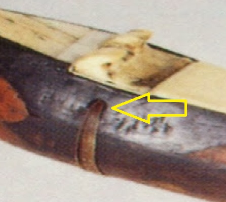

MessagePosté le: Jeu 5 Déc - 21:36 (2013)    Sujet du message: L'arbalète du XIII ème siècle. Répondre en citant
 Quel est l'axe de la noix Max ? On dirait une lanière de cuir ! A moins que ça soit du cuivre ?

Sur l’image de l’arbalète exposée à Lucerne, il semblerait que l’axe d’origine de la noix ait disparu et ait été remplacé par un simple lacet de cuir.
