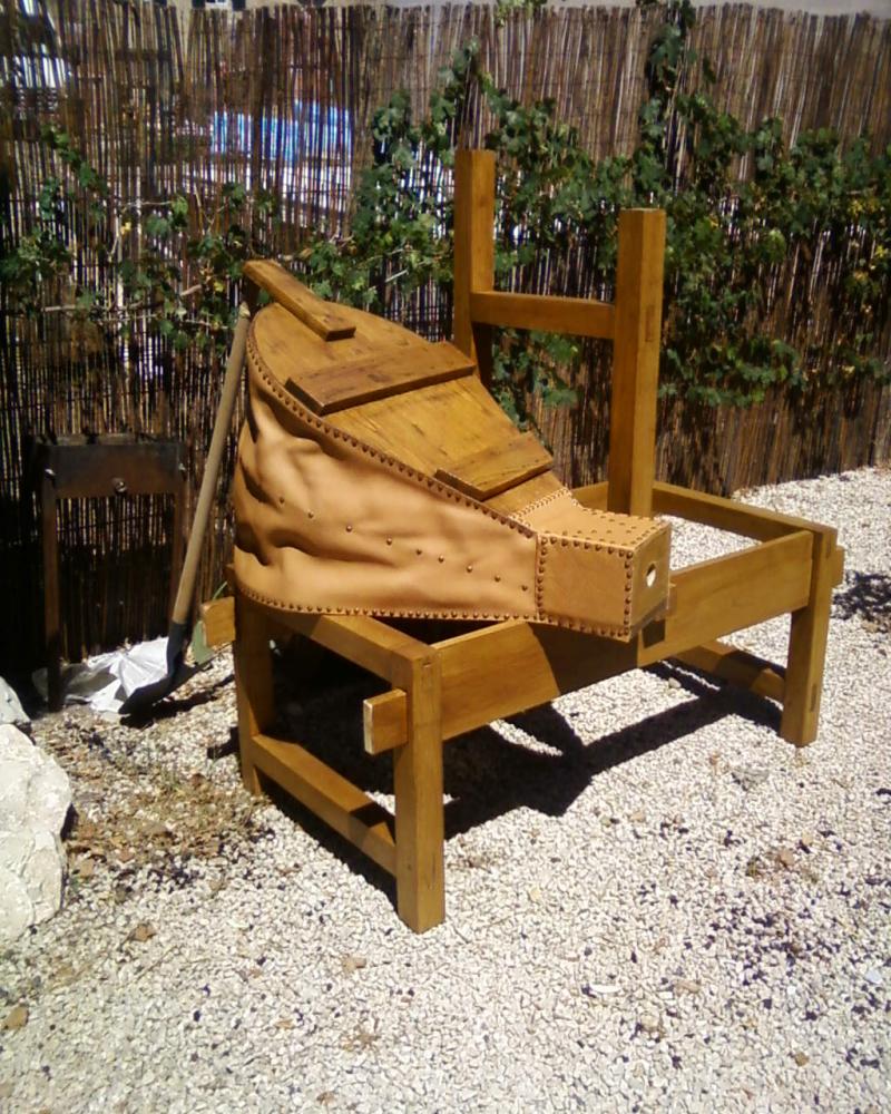

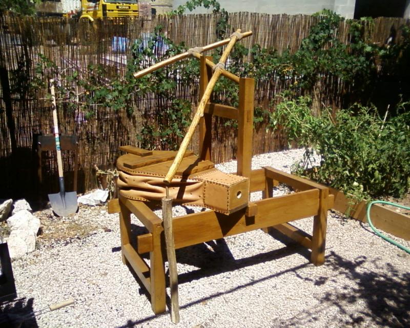

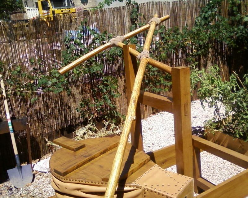

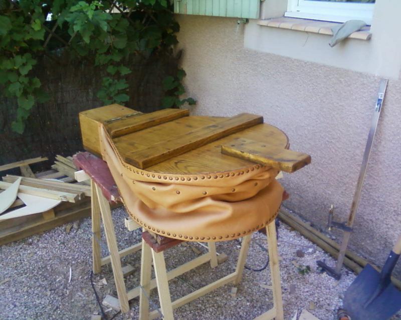

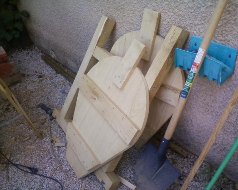

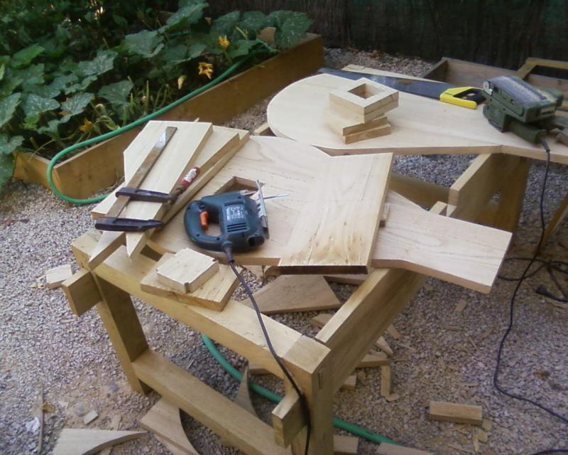

 La forge du seigneur de Fos avance petit à petit...
Donc elle est en châtaignier le balancier en acacia et les chevilles en hêtre. Il me reste à monter le cuir sur l'autre soufflet dès que Pierre me l'amènera et fabriquer le collecteur et le lit de forge. Le soufflet ventile à la perfection. Je me suis amusé à le faire fonctionner avec le balancier. C'est nickel... Puis quelques petites finissions et ça ira. Bon c'est pas de l'ébénisterie mais ça fait bien rustique et colle à l'époque du XIIIème. Outils utilisés: Scie sauteuse, scie circulaire, perceuse, ponceuse, scie égoïne, ciseaux à bois, papiers de verre, colle bois et colle cuirs. 400 clous de tapissier pour 1 soufflet, clous de cuivre, teinture bois anti UV, peau et croûte de cuir pour les clapets. J'utiliserai du tube acier pour les buses. En suite il y aura plus qu'à... Jusqu'à présent, l'estimation du temps de travail est de 15 jours à une demie journée par jour. Il resterait environ 4 à 5 jours de travail. Voilà après je m'occupe un peu de mes affaires à faire.

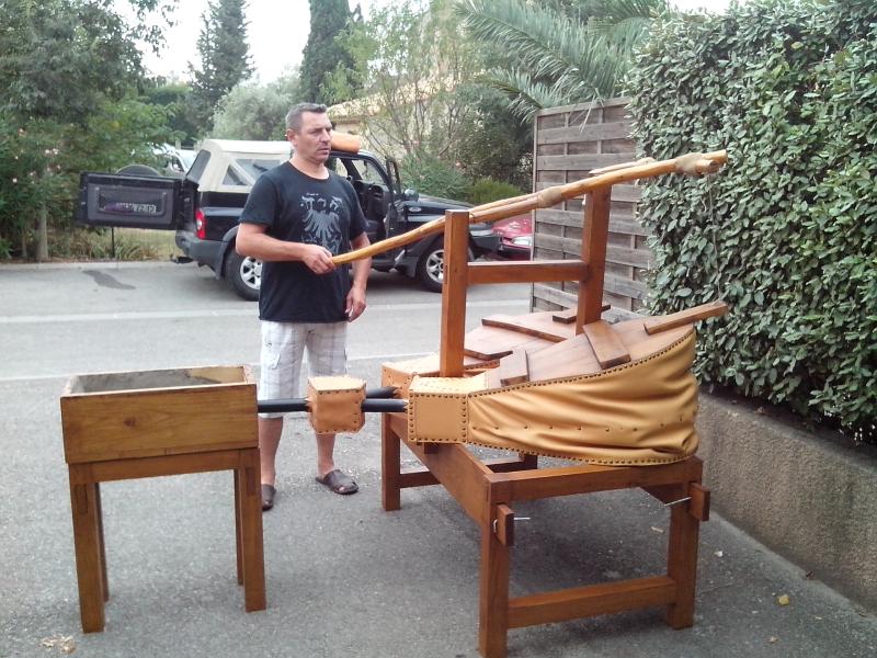

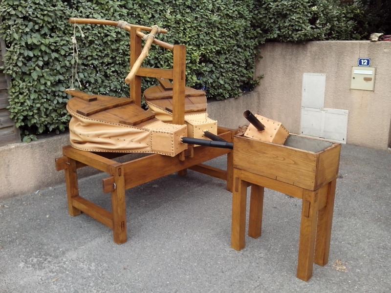

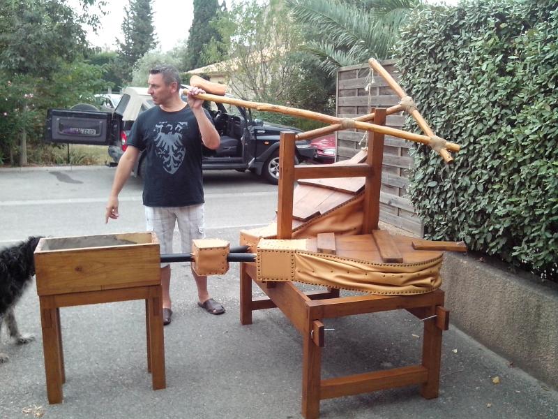

 Voilà au final, la forge terminée:
MessagePosté le: Dim 25 Aoû - 07:57 (2013)    Sujet du message: Forge Répondre en citant
Avec notre forgeron bien entendu Mr. Green

Après concertation avec Pierre, le premier essai sera à Courthèzon, puis, si c'est concluant, (il n'y a pas de raison que ça ne le soit pas) elle pourra être active sur toutes les meds ou cet atelier sera prévu.(Voir contrats) Pour Venasque, personnellement j'y compte bien Mr. Green .
Merci Max, concernant l'historicité, tout ce que je sais est que les forges à priori étaient à double soufflets. Pour le reste, je ne saurais dire. Je l'ai plutôt réalisé au feeling. C'est la première fois que je réalise ce genre de travail, surtout avec les moyens que j'avais. Donc, je vous remercie pour votre indulgence. C'est une réalisation plutôt grossière mais assez rustique. C'est comme pour ton premier heaume Français Max. Le deuxième est mieux fini car tu as pu corriger les erreurs du premier. Je pense que c'est pareil pour moi, si je devais en refaire une je m'y prendrais autrement. Le bois a été un gros problème, comme tu peux t'en douter. Je l'ai dis depuis le début, le châtaignier dois être très sec pour être travaillé et ce n'était pas le cas. Donc, j'ai dis à Pierre, à surveiller de prêt et entretenir. En exemple, les joints se sont écartés en séchant, j'ai donc été obligé de colmater avec de la peau bien graissée pour une étanchéité optimale. Le stockage doit être soigneux, soufflets ouverts et cuirs traité et protégé. Ben comme j'ai dis à Pierre, plus elle sera entretenue, plus elle perdurera. Voilà, maintenant il y a plus qu'à...
