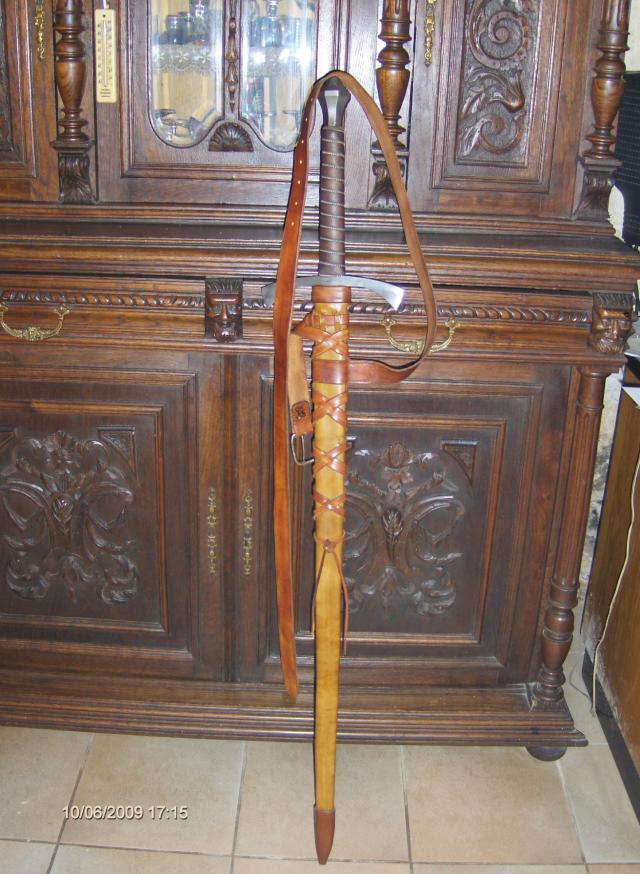

MessagePosté le: Ven 5 Avr - 09:04 (2013)    Sujet du message: Le baudrier d'épée vers 1250 Répondre en citant
Vous le savez, je ne suis ni Historien ni Reconstituteur mais sur des "sources" d' origine G M A , que je salue au passage, j' en ai réalisé quelques uns en cuir épais donc sans "armature"  ..... Pas de risque en cas de chute sur le fourreau .....
À vous de dire .......

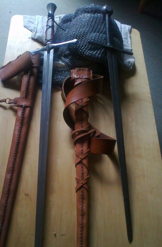

MessagePosté le: Ven 5 Avr - 10:23 (2013)    Sujet du message: Le baudrier d'épée vers 1250 Répondre en citant
Voici:
Amities,
Benoit
Comme pour la prière, il n'y a pas de distance pour l'amitié.
MessagePosté le: Ven 5 Avr - 14:00 (2013)    Sujet du message: Le baudrier d'épée vers 1250 Répondre en citant
Un autre pour un "Grand Garçon"  ... C' est vrai qu' il est grand ..... Laughing
MessagePosté le: Ven 5 Avr - 17:24 (2013)    Sujet du message: Le baudrier d'épée vers 1250 Répondre en citant
toujours du très beau boulot Okay
