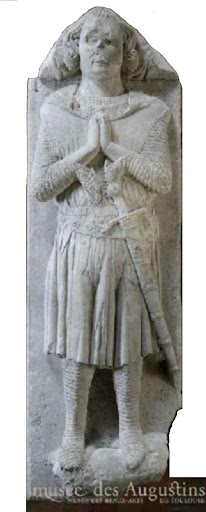

Violet Le Duc nous a restitué le baudrier représenté sur un gisant du Musée des Augustins à Toulouse (1230 ? ou 1250 ?).
Comme  toujours VLD a voulu en faire plus en dessinant la partie arrière du baudrier et sa liaison avec la ceinture.
Rien ne peut affirmer que cette liaison était réalisée avec une couture. Un assemblage avec passant aurait aussi permis de désolidariser le baudrier avec la ceinture.

Comme aucune âme charitable ne s’est manifestée sur ce forum et sur celui du GSM, le vais être contraint de me tourner vers Viollet-Le-Duc.
A la page 197 du Dictionnaire Raisonné du Mobilier Français de Eugène Viollet-le-Duc, une planche dessinée par Cordier nous montre un baudrier d’épée du XIIIe siècle (1230 ?).
Sur la page précédente, VLD nous explique comment était réalisé ce baudrier mais il ne nous donne aucune information sur sa source.
En fait, ce baudrier est gravé sur le gisant d’un chevalier visible au Musée des Augustins de Toulouse.
Les explications de VLD ne m’ont pas convaincues et si on regarde attentivement le dessin du baudrier, on remarque :
-         que le « nœud carré » n’est pas situé dans l’axe du fourreau.
-         Que l’envers de ce nœud est inexact.
-         Que le laçage de la ceinture « H » est mal positionné.
J'arrête là ma critique car je crois que les inconditionnels de VLD ne vont pas être contents si je leurs dit que cette  représentation de VLD n’est pas crédible.
Je vous propose ma version corrigée ( en couleur ) de ce baudrier.
Quel est votre avis ?
MessagePosté le: Mar 26 Fév - 10:31 (2013)    Sujet du message: Le baudrier d'épée vers 1250 Répondre en citant
Que les adeptes de Viollet-Le-Duc ne m’en veuillent pas, mais la partie haute de son baudrier comporte elle aussi quelques incohérences. Les deux bandes supérieures entourent le fourreau dans un sens qui laisse apparaître la « croûte » du cuir et non la « fleur » (la partie lisse du cuir). Dans l’art de travailler le cuir, c’est toujours la fleur de cuir qui doit être visible.
Conclusion : Il y a beaucoup trop d’erreurs dans la représentation de ce baudrier pour qu’on fasse entièrement confiance à Viollet-Le-Duc.
