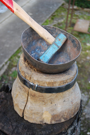

La fabrication d'une cervelière se réalise à partir d'un disque de tôle que l'on embouti au moyen d'un "postillon" (marteau) dans une "salière".
Par la suite on referme la tôle par rétreinte en se servant d'un "tas" à surface bombée.
Pendant les opérations de formage, la tôle doit être recuite à la forge ou au chalumeau pour la rendre plus malléable et pour éviter qu'elle se déchire.
Mais est-ce que ce travail de batteur de plaques ne pourrait-il pas faire l'objet d'une animation sur le campement des Trencavel ?
Encore, faudrait-il avoir dans la troupe un volontaire qui devienne accessoirement, forgeron.

La chauffe est réalisée au chalumeau Max ?
MessagePosté le: Jeu 21 Fév - 17:29 (2013)    Sujet du message: La cervelière, en deux parties soudées, est-elle historique Répondre en citant
Normalement, la pièce à travailler est chauffée dans la forge. Mais quand le public est absent ou qu'il a le dos tourné, un recuit au chalumeau donne les mêmes résultats avec beaucoup moins de travail.
En ce qui me concerne, je ne ferai plus de cervelière monobloc. C'est trop de travail et cela fait mal à l'épaule. Avoir formé une cervelière une fois dans une seule tôle apporte beaucoup. Si l'on persiste et qu'on continue, c'est l'épaule qui déguste. Je crois qu'il faut être bien entraîné pour battre des plates à longueur de journée.

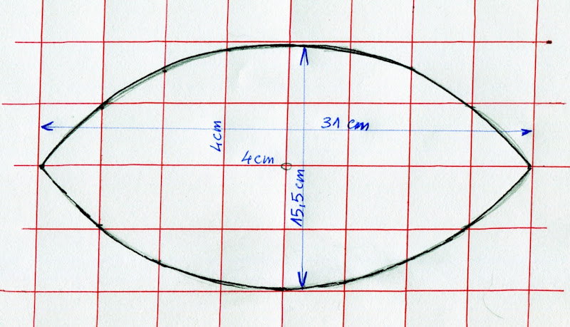

Messire Geoffroy. Il se peut que tu veuilles te confectionner une cervelière à moindre prix. Pour cela tu devras te procurer (te faire donner) deux morceaux de tôle, même rouillées, de 31 cm par 15,5 cm et de 1,5 mm ou 1,8 mm d’épaisseurs (ou plus si taper au marteau ne te fait pas peur).
Il te faudra découper deux formes au gabarit ci-dessous.
Les deux formes de la demi cervelière seront embouties dans la salière jusqu’à ce qu’elles épousent la forme en plâtre de ton crâne.
 Il ne restera plus qu’à souder l’ensemble, à aplanir les bosses sur une boule et à lustrer la cervelière.
En dehors de la soudure qui doit être invisible le travail est très facile à exécuter.
En fait cette cervelière ne t’aura coûté que 10 euros, le prix de la soudure.
