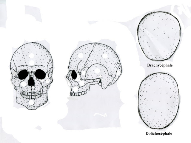

Toute la difficulté dans la réalisation, réside dans l’adaptation du casque à la morphologie du crâne du chevalier. En ce qui me concerne je suis brachycéphale, comme Phiphi et Olivier. Si vous êtes dolichocéphale (comme Rémi), il est certain que le casque va toucher votre front et votre nuque,….. et vous blesser.
Pour réaliser un heaume et le porter de façon historique, il faudra réaliser une cervelière (une vraie, qui épouse votre crâne) qui se portera directement sur le cal rembourré. Sur la cervelière on mettra le camail et sur le camail il faudra réaliser un boudin en tissus pour maintenir le heaume sur la tête.

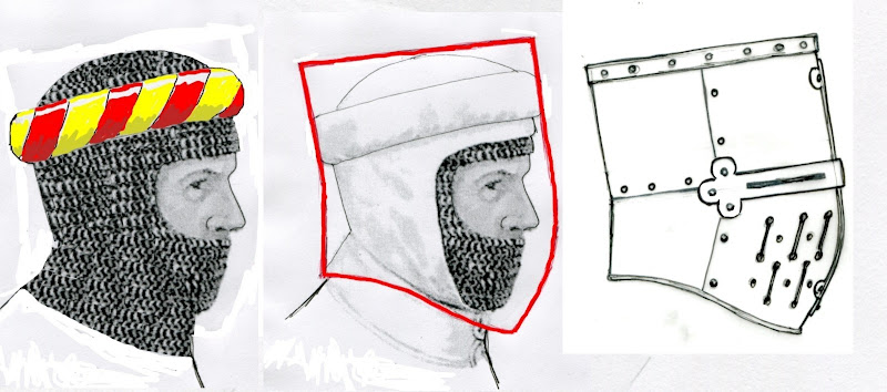

Au milieu du XIIIe siècle, en France, il était de coutume de porter le petit heaume callé sur la maille par l’intermédiaire de boudins (tortilles). La maille venait par dessus la cervelière qui reposait elle-même sur le cal gamboisé.
Pour réaliser un petit heaume (heaume à la française) historique, il est conseillé de réaliser un premier modèle en carton. Ce modèle sera ajusté à la forme du crâne et suivant votre angle facial.
1 – le timbre devra être à environ 20mm du haut du crâne. Un rembourrage sera posé entre le camail et l’intérieur du timbre. Prévoir la position du boudin (bleu) autour de la tête
2 – Positionnez la vue du casque, au niveau des yeux.
3- La partie basse du casque est bombée pour laisser la place au nez. Prévoir une marge de 5mm, mini.
Ce n’est qu’à partir du moment où vous serez satisfait de l’ajustement de ce modèle en carton que vous pourrez tracer la position des vues et des deux renforts, (horizontal et vertical, des différentes parties et des trous de rivets.
     Beaucoup de médiévistes qui se sont équipés de heaumes du commerce ont eu la douloureuse expérience de l’écrasement de leur nez après un violent coup d’épée sur la face du heaume.
  Ce n’est que ce premier travail terminé (confection du gabarit en carton) que vous pourrez réaliser le véritable heaume de fer en vous servant des éléments de carton comme gabarits.
Dimensionnement (pour un heaume de brachycéphale)
Rappel :

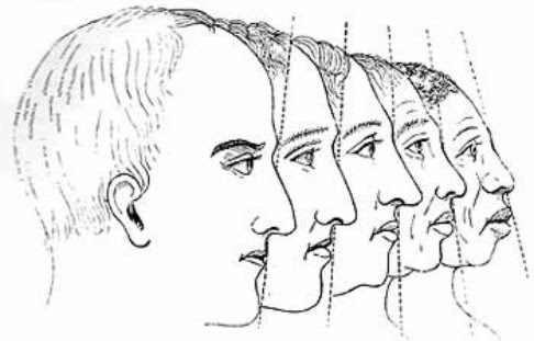

Angle facial :
En anthropologie, L'angle facial est une mesure qui permet d'évaluer le prognathisme d'un crâne, c'est-à-dire la projection plus ou moins avancée des mâchoires et de la face.
C'est l'angle aigu formé par les deux droites (OP) et (MN), avec :
  • O point le plus bas de l’orbite oculaire;
  • P point le plus haut du trou auditif;
  • M point le plus proéminent de l’os maxillaire supérieur entre les alvéoles des deux incisives supérieures centrales;
  • N rencontre de la suture des os nasaux et du frontal.
C’est l’angle facial qui déterminera l’inclinaison de la moitié supérieure du heaume. Car, aujourd’hui, avec le brassage des races, cet angle est plus au moins important.

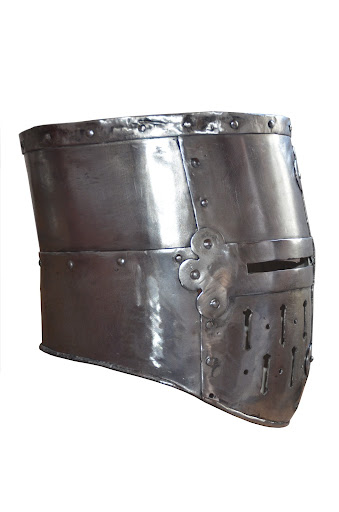

Pour fabriquer un petit heaume il vous faudra commencer par fabriquer le timbre. Ce timbre peut être réalisé en tôle de 1,5 mm ou en 2mm.
Mais il est conseiller, pour les non spécialistes en chaudronnerie, de réaliser un premier casque (heaume) en carton, qui une fois terminé vous servira de gabarit.
Pour ce qui me concerne, j'avais suivi cette méthode de travail, mais après essais j'ai trouvé que mon heaume était un peu grand pour ma petite tête. J'ai donc rechaudronné un deuxième heaume qui s'ajuste parfaitement à ma tête.
B, est mon premier Heaume. A, et le second.
Avec les dessins ci-dessous vous pourrez réaliser: le timbre, la plaque avant supérieure et la plaque arrière supérieure.
MessagePosté le: Jeu 25 Oct - 17:52 (2012)    Sujet du message: Le petit heaume ou heaume à la française Répondre en citant
J'ai oublié de préciser que le timbre du heaume A est ovale et il fait: 235mm par 204mm. Le timbre B fait: 255 par 212.

Les dimensions intérieures du heaume se déterminent naturellement à partir de la cervelière revêtue du camail et d’une épaisseur de tortille de 20 mm.
Pour le reste c’est la position des yeux par rapport au dessus de la tête qui va conditionner la vue du heaume et de ce fait les plaques supérieures (dessinées ci-dessus).
En revanche la morphologie de la tête du chevalier du XIIIe siècle correspond à un type hispano-italo-germano-franco-anglais.
Les alliances des grands seigneurs ne se sont réalisées qu’au travers de mariages avec des nobles de ces cinq pays de l’Europe occidentale.
Ne voyez aucun racisme dans mes propos, mais au XIIIe siècle, les asiatiques et les africains étaient très rares en France ou en Occitanie.
En conséquence, votre angle facial devrait être peu prononcé et votre heaume devrait correspondre aux dessins ci-dessous.
